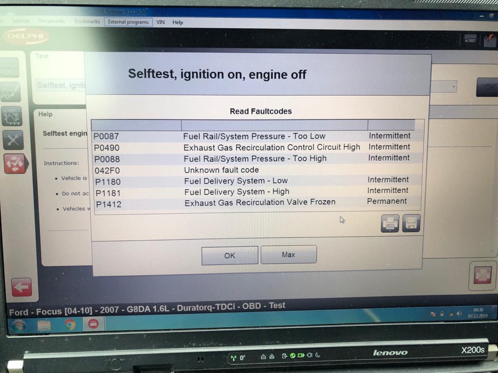

am cumparat de curand un Ford Focus 2 1.6 tdci 109 cp. La cateva zile dupa ce am luat masina, am observat ca daca turam masina dupa 3000 rpm, aceasta se oprea. Din pacate dupa ce a venit frigul, aceasta nu a mai pornit deloc. Am facut si o diagnoza. Am atasat codurile de eroare mai jos.
Ma poate ajuta cineva cu o parere ce ar putea avea ?

In primul rand pare a fi o problema de valva EGR si al doilea trebuie vazut regulatorul de presiune combustibil.
Posibil nu mai porneste din cauza la 2, fie regulator, fie pompa de injectie. Trebuie facute alte verificari de mecanic.
