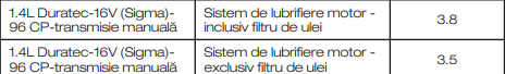

Toate frumoase pana acum, am comandat ulei Castrol cu specificatiile Ford 5w30, filtru ulei Mann, filtru aer motor Mann, etc... Am fost la mecanicul meu la care fac schimbul de peste 10 ani, m-am informat si eu (m-am uitat in manualul de utilizare), el stia deja, ca in acest motor intra 3.8l de ulei inclusiv filtrul de ulei si 3.5l fara filtrul de ulei. Bun, a bagat in motor aprox. 3,7l, a verificat joja si era aproape de maxim, a ramas sa mai verific eu a -2a zi si daca este cazul sa mai completez putin. A-2a zi verific joja, si ce sa vezi, uleiul este aproape de minim. Am mai completat putin, sa zic aprox 100ml-150ml nu s-a modificat nimic pe joja.... Urme de ulei pe sub masina nu exista, am verificat filtrul de ulei, am verificat surubul de la baie nu este nici cea mai mica scurgere.

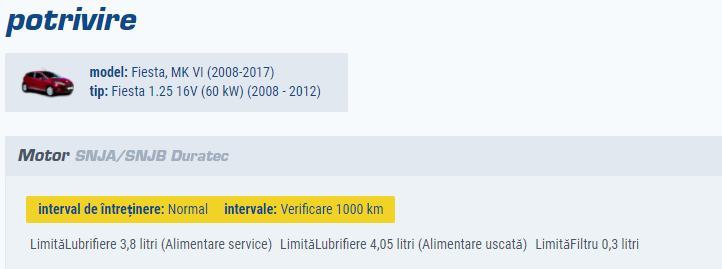

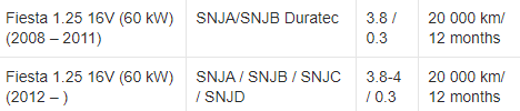

Acum m-am mai uitat pe diferite site-uri si este specificat ca in unele cazuri la aceste motoare intra 4.05l, pe alt site am gasit ca intra intre 3.8-4l iar in manual de utilizare 3.8l..... Tare, nu?
Am gasit pe site-ul celor de la Ravenol urmatoarea informatie, Alimentare Service 3.8l si Alimentare uscata 4.05. Poate sa imi explice si mie cineva ce vrea sa zica cu treaba asta? Adica din moment ce am aprox. 3.8l in masina dar uleiul de pe joja este tot la minim ar fi cazul sa mai completez sau? Nici nu vreau sa pun mai mult decat este necesar..
