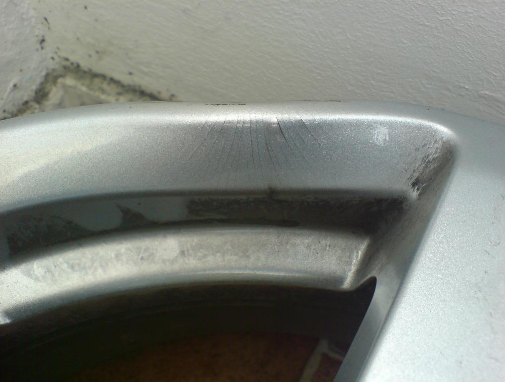

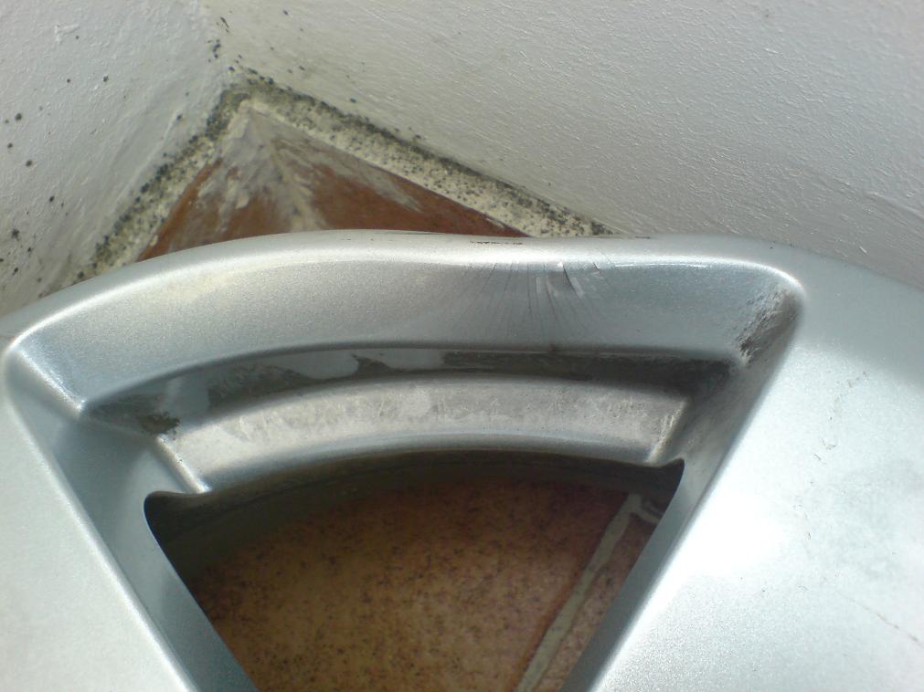

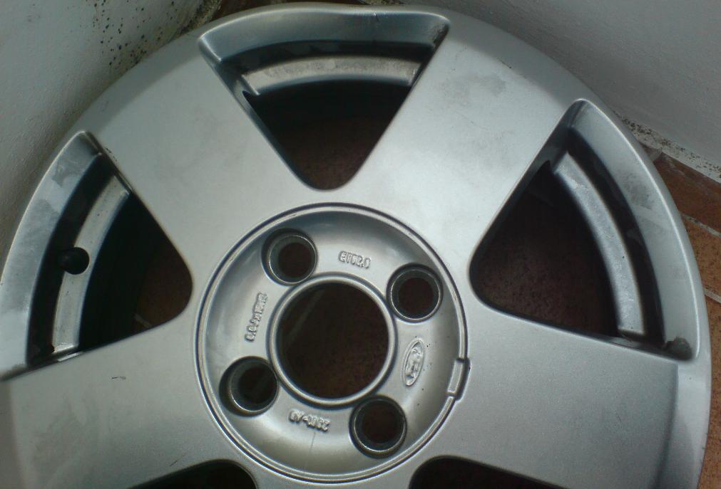

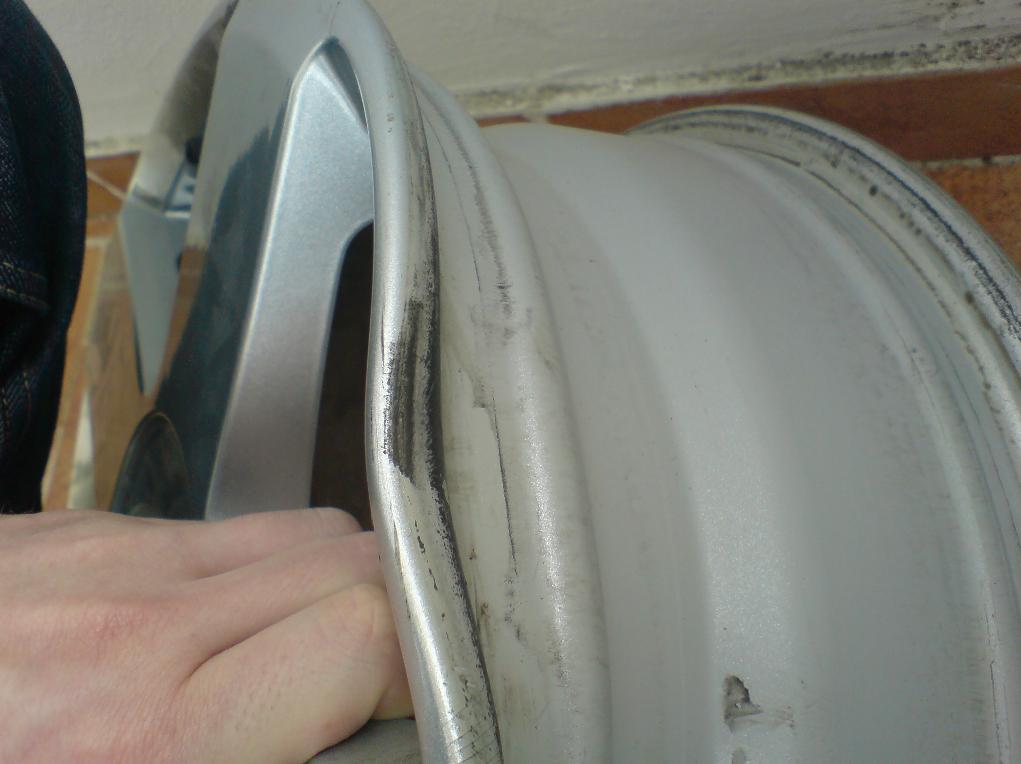

Mesajde stdanm » 10 Mar 2008, 12:28
am reusit sa stramb o janta intr-un mare fel.
se mai poate face ceva cu ea? stiu ca oricum o sa sara zmaltul de acolo, dar a mai facut cineva asa ceva? sau o duc la reciclare :D?

parerea mea ca sa ti-o indrepte nu o sa dea cu ciocanul ca in aia de tabla si o sa trebuiasca cu ceva ca sa incalzeaka partea aia si dupaaia batut si etc ,,rau asa nu pare incear la o vulcanizare dinasta mai profesionista care au si jenti de vanzare ,,aaparatura profesionala

Trebuie indreptata dar nu cu ciocanul. Stiam pe B-dul Jiului din Bucurestii Noi un service roti care are aparat de indreptat jante.

parerea mea este sa te duci la casco daca ai ,,daca nu cumpara alta janta ,am vazut jante de aliaj indreptate nu cu ciocanul ca nu merge la aliaj se sparge ...dar prin roluire oricum se zgarie janta si vad ca la tine este si lacul si vopseaua sparta .......schimb-o ca nu merita sa risti ;)

am fost la casco, si asta e janta care a ramas... ma gandeam daca se mai poate face ceva cu ea.
sa fie acolo, in caz ca ... ceva, nu stiu.
cand imi schimb cauciucurile iau si janta cu mine sa ii intreb pe aia de la vulcanizare sa vad daca se poate face ceva. multumesc pentru raspunsuri

Janta poti sa o indrepti la un centru de indreptat jante de aliaj. NU loviti cu ciocanul. Eu am spart una asa, ca vulcanizatorul stia el sa o indrepte, ca a mai facut....praf sigur. In sfarsit, am gasit niste baieti care lucreaza in aluminiu si mi-au sudat-o super ok. 100 ron am dat. Eu sunt din CT, din pacate pt tine. Oricum, janta poate fi salvata. Bafta!
