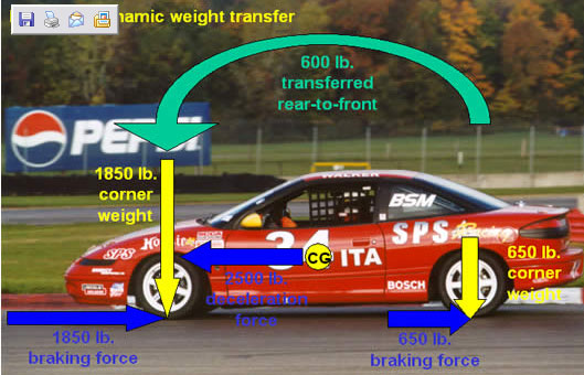

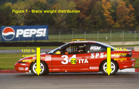

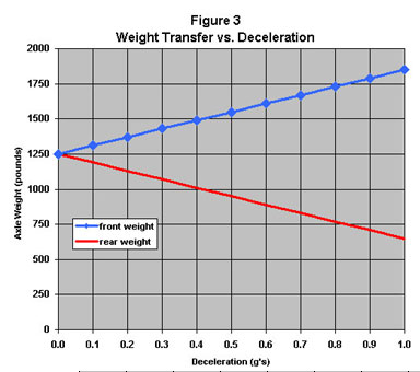

Recent am inceput o dezbatere tehnica pe tema repartizarii fortei de franare intre rotile din fata si cele din spate.
Parerea mea este urmatoarea: forta de franare este mai mare pe fata si mai redusa pe spate.
La franare, botul masinii se lasa in fata - prima miscare. Apasarea pe fata creste. Apasarea pe spate scade. Asta se produce prin rotirea masinii in plan vertical in jurul puntii fata. Masinile usoare cu suspensii moi (Logan) sunt mai predispuse la aceasta miscare.
Dar odata cu ridicarea spatelui de pe asfalt, aderenta rotilor din spate scade foarte mult, deci daca franezi cu forta la fel de mare si pe fata si pe spate, rotile de pe spate se blocheaza foarte repede si incep sa mearga sanie.
A doua miscare (dupa ce rotile pe spate s-au blocat): Una dintre rotile din spate are aderenta cu o fractiune mai buna decat cealalta, masina se va roti in plan orizontal in jurul acelei roti (asa iei curbele si cu sania, franezi cu piciorul pe interiorul curbei).
Alta varianta pentru a doua miscare: chiar daca rotile de pe spate au exact aceeasi aderenta, masina nu era pe o traiectorie perfect rectilinie in momentul blocarii rotilor => se va roti de fund (asa se face intoarcerea cu frana de mana).
In filmul cu Audi-ul, cred ca se vede destul de clar ca din cauza aderentei diferite la rotile din spate dupa ce acestea s-au blocat, fundul vrea sa o ia inaintea masinii, sa o depaseasca prin dreapta :) deci masina se roteste acum si in plan orizontal.
Practic ai doua alternative:
1) Franarea limitata pe fata in asa fel incat spatele sa nu se ridice => nu utilizezi la maxim conditiile pe care le ai la dispozitie (aderenta mare pe fata) => creste distanta de franare pentru ca nu vei mai putea pune frane bruste.
2) Exploatezi la maxim conditiile pe care le ai la dispozitie (aderenta mare pe fata, aderenta scazuta pe spate) => optimizezi franarea, scazi distanta de franare.

In rationamentul meu initial s-a strecurat o gresala: la franare, masina se va roti in jurul centrului de greutate, nu in jurul puntii din fata. Daca intamplator portbagajul este gol si nu sunt pasageri pe locurile din spate, centrul de greutate va fi mai aproape de puntea din fata, depinde cum este repartizata masa masinii. Miscarea de rotatie apare cam indiferent de felul in care este distribuita forta de franare.
$1 scrie:$2u prefer sa ma gandesc ca se pleaca de la varianta optima (astfel incat sa nu se ridice masina de fund)...
Asta se intampla numai daca franezi incet, limitand decelerarea.
Pentru mai multe amanunte, va recomand sa cititi si aici:
http://www.stoptech.com/tech_info/wp_br ... ance.shtml
http://www.stoptech.com/tech_info/tech_ ... pers.shtml

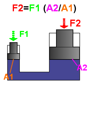

$1 scrie:$2uprafata fiind mult mai mare ca la placute pot folosi forte mai mari
F = p * S
S este suprafata pistonasului care este in contact cu lichidul de frana, nu vorbeam de suprafata placutei de frana sau a ferodoului.
http://en.wikipedia.org/wiki/Hydraulic_press

$1 scrie:$2n rationamentul meu initial s-a strecurat o gresala: la franare, masina se va roti in jurul centrului de greutate, nu in jurul puntii din fata. Daca intamplator portbagajul este gol si nu sunt pasageri pe locurile din spate, centrul de greutate va fi mai aproape de puntea din fata, depinde cum este repartizata masa masinii. Miscarea de rotatie apare cam indiferent de felul in care este distribuita forta de franare.
In rationamentul tau initial aproape o nimerisei, acum ai stricat-o din nou. Centrul de greutate se muta spre puntea fata indiferent de incarcatura masinii. Mai exista o forta invizibila p'acolo si se numeste inertie. Excludem din start posobilitatea ca franezi cand mergi cu spatele.
Miscare de rotatie apare doar in cazul unei inegalitati de franare stanga-dreapta, si aici luam in calcul directia masinii fata de directia de franare (adica cat ai tras de volan ianinte de franare si in timpul), cat de bine isi echilibreaza masina fortele de franare stanga dreapta, starea cauciucurilor si starea suprafetei de rulare. E aproape imposibil sa le nimeresti pe toate.
Acum concluzia, scurt si la obiect: Fiesta franeaza mai putin pe spate decat pe fata. O sa vedeti asta cand va faceti itp-ul.

$1 scrie:$2entrul de greutate se muta spre puntea fata indiferent de incarcatura masinii.
Centrul de greutate nu se muta decat daca muti lucruri prin masina, de exemplu daca muti motorul in spate.
Centrul de greutate al unui corp este o proprietate "geometrica", depinde de cum este repartizata masa in interiorul corpului. El exista si se poate determina indiferent de starea de miscare sau de repaus a corpului.
$1 scrie:$2The center of gravity is a geometric property of any object. The center of gravity is the average location of the weight of an object.
Ceea ce se schimba este apasarea pe cele doua punti, datorita rotirii masinii in jurul centrului de greutate.
$1 scrie:$2ai exista o forta invizibila p'acolo si se numeste inertie.
Inertia nu este o forta. Inertia este tendinta unui corp de a-si pastra starea curenta de miscare sau de repaus. Masa este marimea fizica ce arata inertia unui corp.
In primul rationament erai mai aproape de adevar, asta cu centrul de greutate e gresit.
Masina se va roti in jurul unui "punct" fix.
Am pus intre ghilimele pentru ca nu este chiar un punct; putem abstractiza astfel: din cele patru roti una singura prinde (putem socoti pentru usurinta ca ramane pe loc). Masina se va roti in jurul ei daca toate celelalte roti nu au aderenta deloc.
In realitate acel punct fix va fi o curba.
Iar daca masina este echilibrata bine si rotile au aderenta, nu ar trebui sa apara nici un fel de miscare de rotatie in momentul franarii, pentru ca nu are cine sa i-o imprime...
Ba deloc...
Ce se intampla daca suprimam complet frana pe fata si actionam doar pe spate? Crezi ca se mai ridica masina???
F = p * S
Ce crezi ca se intampla daca ai avea placute de frana cu suprafata de 1cm patrat? Nu s-ar topi pe discul de frana?

De obicei rotile din fata preiau din cate stiu eu mai mult de 60% din forta de franare. Cin vrea sa faca un experiment simplu: sa ia o bicicleta sa mearga cu 30km/h si sa franeze in primul caz cu roata fata (bine inteles sa nu cada in cap) si pe urma sa repete experimentul cu roata spate si sa compare distantele de franare.. Franele trebuie sa fie bine inteles la fel de bune.
La masinile cu motor pe fata este clar ca apasarea pe puntea fata este mai mare, deci nu este o repartitie 50-50 pe punti.
Daca vrei sa nu se mai incline masina cand franezi pui frumos niste suspensii calumea si rezolvi problema.
