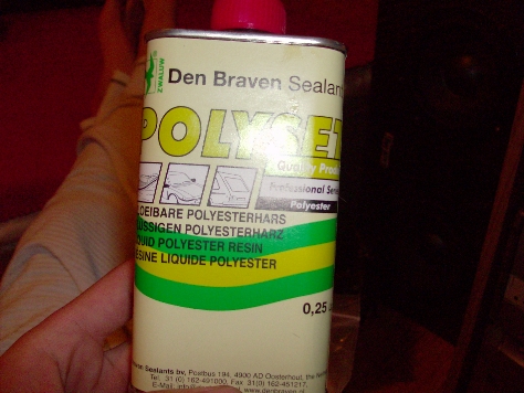

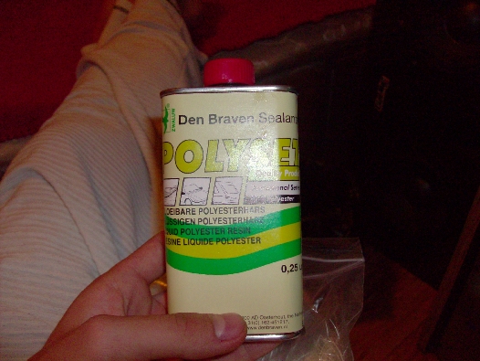

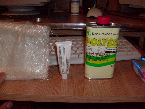

sal ,,eu am luat la 50 ron un kit de reparatii de la nemtii ,,care conntine cam 500 mm de plasa de fibra ,un bidonas cu rasina (lichida)si un intaritor pt ea ,,apoi am pus intrun pahar de sticla rasina aia ccu putin intaritor si in circa 1 min deja s-a facut ca sticla de tare si 70 % la fel de transparent ,,au o reactie chimika destul de rapida,si daca pui prea mult intaritor iese fum si se incinge rasina in pahar,...,e fff buna are durabilitate destul de ridicata,dupa aplicare se poate finisa ,rotunji depinde cum o pui ,,eu am lipit o bara destul de rupta ,,si a iesit ca noua ,,am pus pe interior si s-a lipit aia asa de bine de ziceai ca e din fabrica

aaa ma duk sa poza la ce am vb pana acum reviin in 5 min

asa arata ...,din asa ceva iese daca ai talent si minte ...,martisoarele acelea cu flori de se vad in interior ,,sau cu pietricele,,,am lucrat cand eram si eu mai mik mult timp cu asa ceva ,si s-ar putea sa fak si rost de materiale

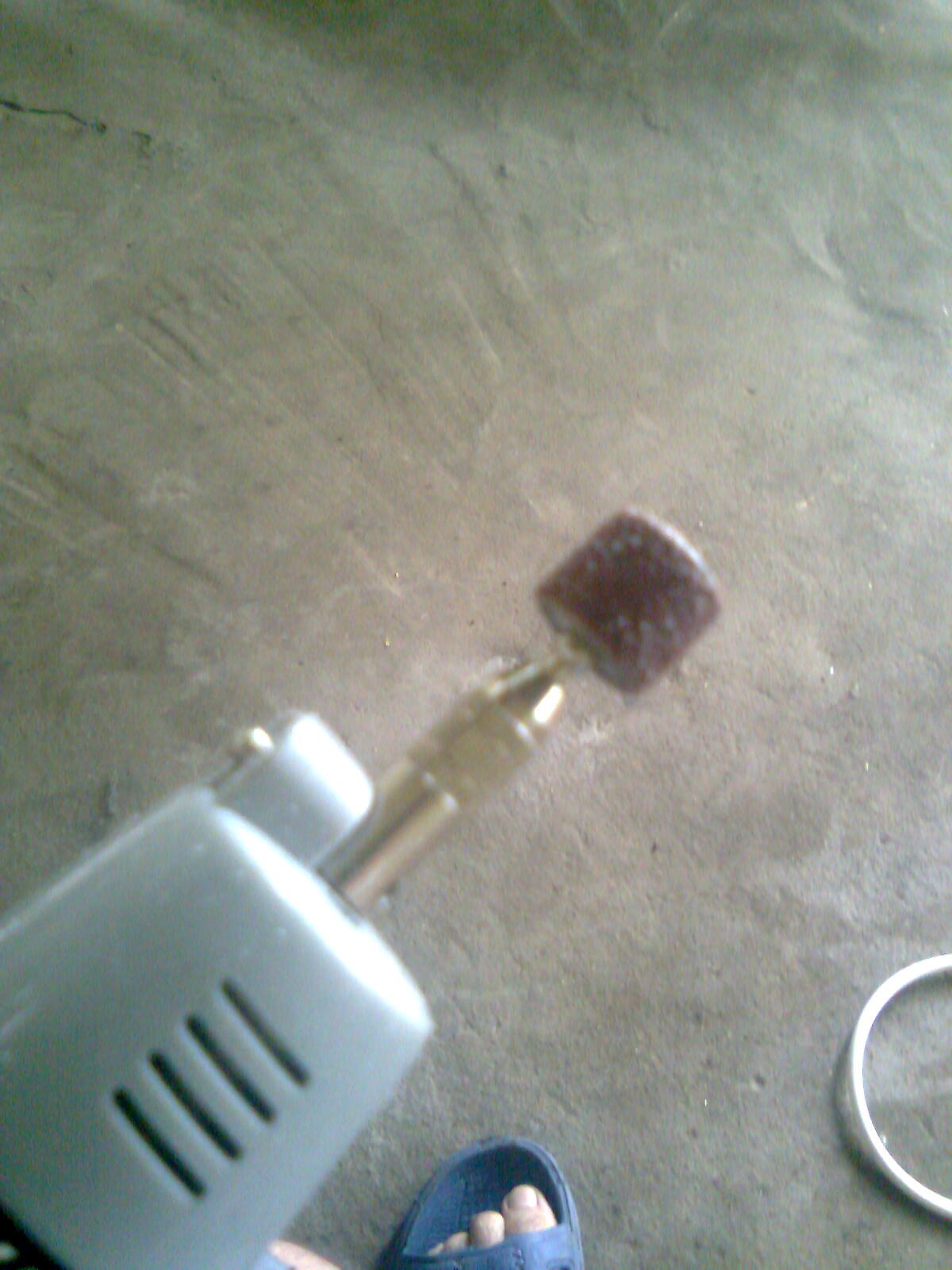

Mesajde dan_mesterel » 12 Iul 2011, 21:43
Pentru a nu mai deschide alt subiect, va prezint o "adaptare" a unei metode profesionale de reparatie a barii (http://www.youtube.com/watch?v=_iUtyoyzs34).

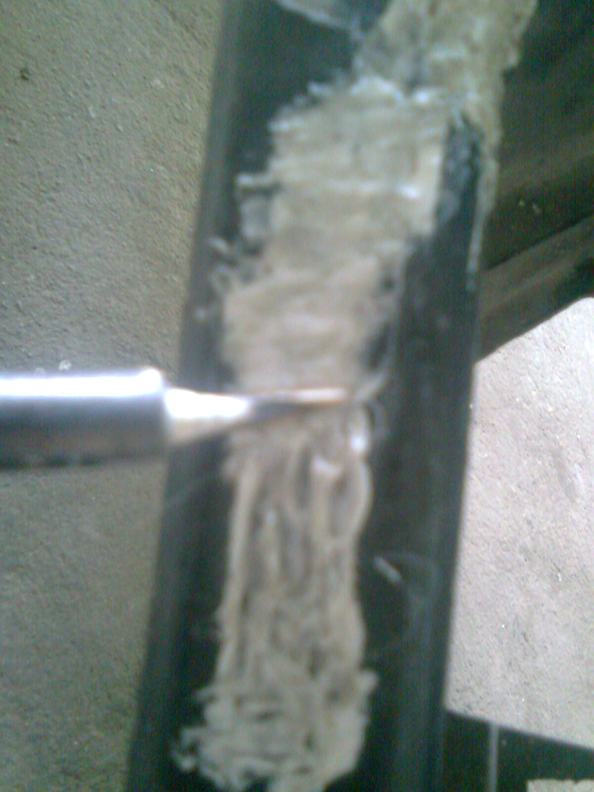

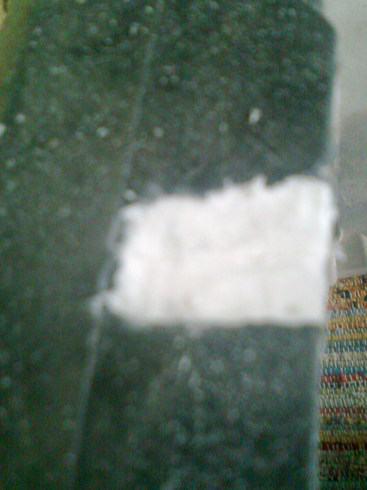

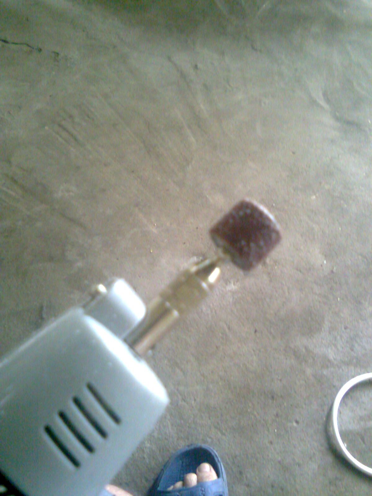

Mai intai am slefuit de-a lungul crapaturilor cu o minibormasina cu disc cu smirghel. Apoi am decupat dintr-o plasa recuperata de la o sita de cernut benzi pe care le-am ingropat in plastic de-a lungul crapaturilor din bara cu ajutorul unui letcon. Dupa aceea am aplicat un strat de termoplastic taiat dintr-o teava de PPR.
Urmeaza slefuirea.
Singura chestie pe care am uitat-o a fost sa dau gauri in capetele crapaturilor.
Sper sa tina.
