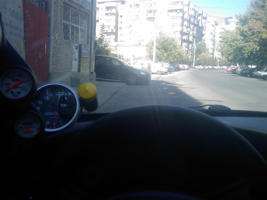

Mesajde Officer » 31 Aug 2008, 13:38
l-am instalat unde vroiam si nu imi ia mai deloc din campul vizual.

Mesajde alexandrusavu » 31 Aug 2008, 18:12
Urmează nos :P?
