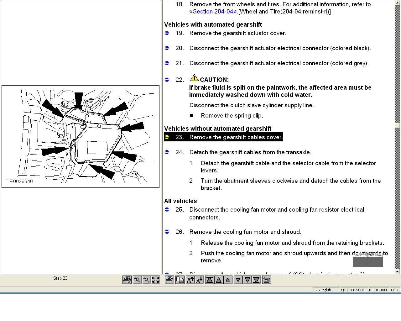

Am vrut sa verific nivelul uleiului in cutia de viteze (manuala 5 trepte). Dar nu am gasit nici busonul de umplere si nici cel de golire !!! Unde sunt ?

Din cate stiu am mai raspuns odata altcuiva la intrebarea asta. La Fiesta nu ai decat un singur buson de completare pentru ca uleiul nu se schimba. Acest buson se afla sub un capac de plastic cu o forma mai neregulata si este cumva inspre fata masinii cum stai sub masina pe cutia de viteze.
Sub acest capac este un buson iar nivelul uleiului trebuie sa fie 8-10 mm sub buza de jos a busonului.
Tot sub acest capac vei gasi si supapa de aerisire a ambreiajului.
Iti atasez si o poza din TIS in speranta ca te va ajuta.

Mesajde maremaestro » 05 Oct 2008, 13:01
Multumesc Atupi.
Nu stiam ca uleiul nu se schimba !
Voi cauta busonul de completare.
