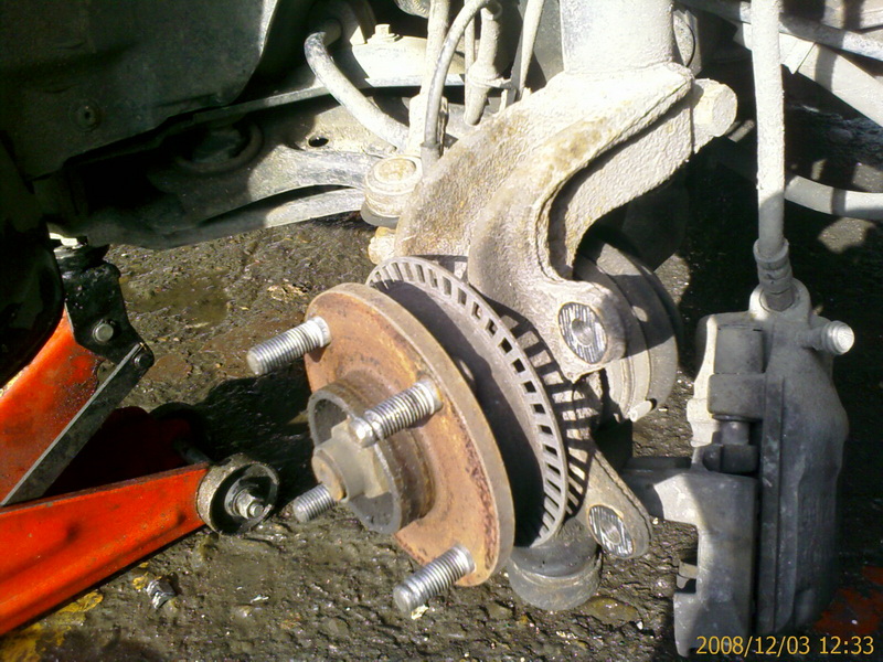

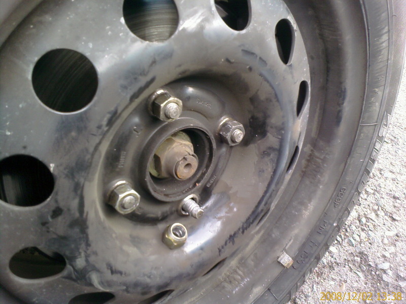

Cand am montat pneurile de iarna am descoperit ca 2 prezoane la roata fata stanga sunt uzate foarte rau, inclusiv piulitele, asa cum se vede in poza 1.
Am cumparat 2 prezoane noi cu piulite cu tot si am fost la mecanic sa le montam, insa cand a dat jos roata si placutele de frana a descoperit ca nu e asa usor, pentru ca ABS-ul ar putea fi afectat... asa zice omu.
Dupa cum se vede in poza 2 segmentul care tine prezoanele e practic lipit de segmentul ABS, nu zic sigur ce e acolo ca nu ma pricep.
Intrebarea e: se poate demonta fara afectarea ABS sau nu?

normal ar fi dak da jos fuzeta sa se poata ca doar no veni abs cu toata fuzeta dak ai fi nevoit sa schimbi fuzeta uncearca si la alt mecanic si oricum ar trebui desfacuta fuzeta decatre butuc ca ma gandesc ca nu vroia sa clapaceasca pe loc ar fi posibil sa se sparga rulmentul

Am rezolvat cu un coleg, ne-am apucat de treaba hotarati si am terminat in 3 ore. Din pacate a trebuit sa stric bunatate de rulment original, asa ca toata afacerea m-a costat 100 lei rulmentul + 35 piulitele si prezoanele noi. La service cred ca ajungeam la vreo 300 de lei.
A trebuit sa am mare atentie la desprins roata ABS de butuc, ca sa nu o ovalizez sau descentrez.

cum ai dat jos rulmentul? te-ai chinuit mult?vreo presa mai deosebita?

Scuze ca nu am mai intrat pe topic, din pacate nu am facut poze la fata locului (rusine mie, pe viitor o sa fac, dar sper sa nu mai am la ce).
Pentru a da jos rulmentul a fost nevoie de multa rabdare pentru ca nu aveam presa si nici nu puteam da cu ciocanul foarte brutal in fuzeta. Am tot dat cu optimism pana a iesit de tot.
Dupa 1000 km totul ok, ABS intact etc etc.
