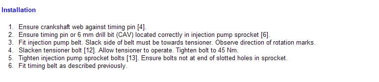

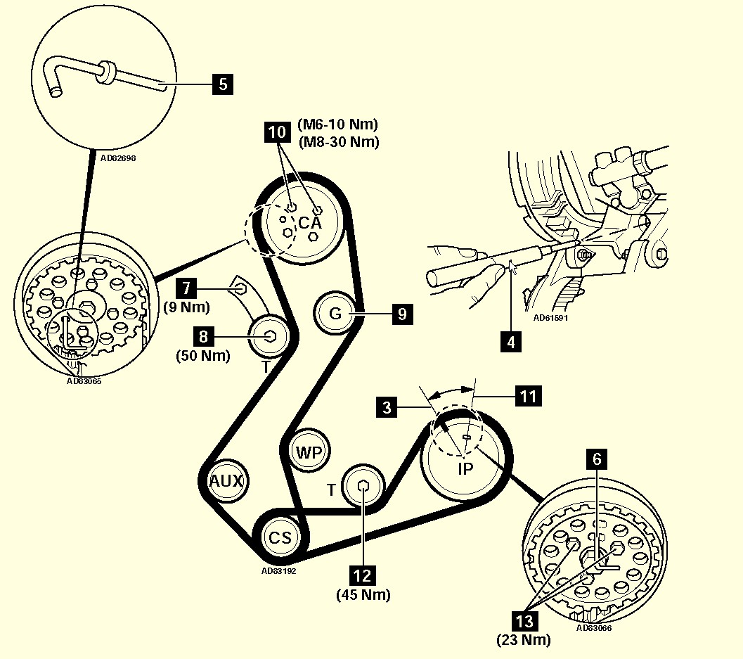

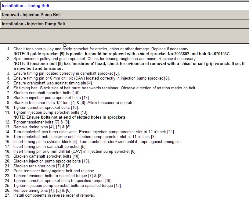

Am si eu o MICA problema....Am un ford escort din '92 model Ghia motor de 1,8 diesel la care mi s-a rupt cureaua de distributie.Problema e ca nu gasesc unde trebuie sa blochez vibrochenul la pozitie pt a pune curelele de distributie.Mecanicii sunt cu toti ocupati in perioada asta asa ca trebuie sa mi bag eu mana prin ea.Daca poate un stiutor sa ma ajute.....ms Scz daca mai era un topic de genul...

Mesajde Huffy » 19 Dec 2008, 21:27
Sper sa te ajute schema si instructiunile astea.
