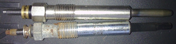

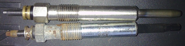

Mesajde AdiH » 11 Ian 2009, 22:52
Eu am schimbat ieri bujiile si intre cele vechi(Beru) si cele noi(Bosch) era aceeasi diferenta cum spui:
Am facut si poza cu ele in timp ce le-am montat :D .
La mine porneste foarte bine masina acuma, deci e in regula.
Toate bune
