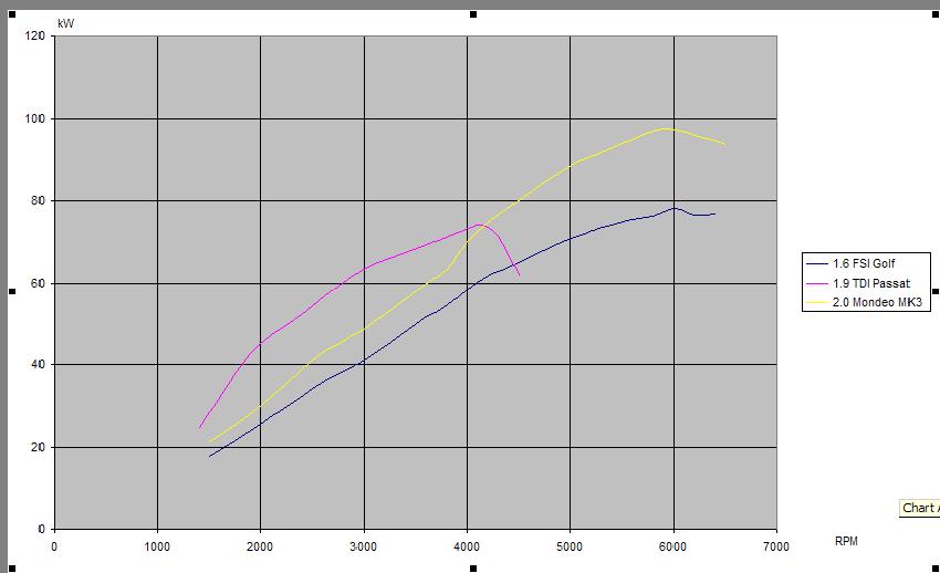

Motorul de 185 Nm trage asa:
0 - 100 Km/h in 9.3 sec
50 - 100 Km/h in treapta 4 in 12.0 sec
Motorul de 215 Nm trage asa:
0 - 100 Km/h in 12.7 sec
50 - 100 Km/h in treapta 4 in 12.8 sec
Motorul cu cuplu mai mic este mai sprinten, in toate pozitiile.
DE CE?
Deci oare cuplul conteaza? :-??
PS: Mai astept si alte raspunsuri referitor la pedala de acceleratie. Deocamdata sunt profund dezamagit.

Mesajde DanielArdelian2 » 16 Ian 2009, 19:19
Deci domnilor,
Fiecare dintre voi a fost foarte foarte foarte aproape de raspuns. Fiecare il intuieste, il simte, dar nu-l exprima complet. Nu-i nimic, eu mai astept. :)
$1 scrie:$2.6 Ti-VCT si 1.8 TDCi (ambele) 115 CP. Stii ce gasesti ?
0-100 km/h 10,8 sec ambele
No fir-ar sa fie...pai cum asa? Ca doara unul are un cuplu minuscul, 155 Nm, iar celalalt are aproape dublu, 280 Nm.
Deci inca nu m-a lamurit nimeni de ce, daca cuplul conteaza, un motor cu cuplu mic demareaza cel putin la fel de tare ca un motor cu cuplu mare.
Raspunsul meu va veni probabil maine. Astazi sunt prea obosit :D
Referitor la presiunea combustibilului: Se incearca mentinerea unei presiuni constante la intrarea in injector fata de iesirea din injector. De exemplu, motoarele pe benzina au de obicei un regulator de presiune pe rampa de benzina conectat la galeria de admisie, astfel incat presiunea pe injector sa fie constanta fata de presiunea din galerie.

5) Graficul de putere de pe dinamometru
Cred ca ati vazut toti cum arata un grafic pe dinamometru. Am atasat un exemplu cu 3 motoare:
1.9 TDI - 100 CP
1.6 FSI - 115 CP
2.0i - 145 CP
Foarte important de retinut: graficele pe dinamometru se fac cu pedala de acceleratie la blana. Asta inseamna ca graficul imi arata puterea maxima pe care o poate dezvolta motorul la o anumita turatie. De exemplu, la 4000 RPM motorul 1.6 FSI are aproximativ 60 KW, CU PEDALA LA PODEA.

6) Diesel vs. benzina
Da, ajungem sa discutam si despre asta.
Cred ca v-am convins ca nu are rost sa compari doar cuplul a doua motoare pentru ca nu vei afla nimic.
Ca sa afli ceva util, trebuie sa compari produsul CUPLU x TURATIE, cunoscut sub denumirea populara de PUTERE.
Este o gresala totala sa compari cuplu la 2000 RPM cu cuplu la 4000 RPM, pentru ca nu afli nimic util. Evident, daca compari doua dieseluri sau doua benzinare, turatia va fi aproximativ aceeasi, deci se simplifica socotelile.
Pentru o masina "de strada" sunt importante, dupa parerea expertilor, urmatoarele chestii:
1) sa-ti ofere putere mare pe o gama cat mai larga de turatii (power-band)
2) sa-ti ofere putere mare la turatiile obisnuite de condus, sa nu trebuiasca sa retrogradezi la depasiri
3) puterea sa creasca liniar cu turatia (motor "intuitiv" care nu te ia prin surprindere, nu te bruscheaza)
Benzinarele stau asa:
(1) foarte bine
(2) foarte prost
(3) bine
Dieselul sta asa:
(1) slab
(2) foarte bine
(3) slab
Nu discut aici celelalte probleme (pret de achizitie, consum, costuri de intretinere, fiabilitate, confort).
Deci fiecare are avantajele si dezavantajele sale.
Mi se pare deplasata o recomandare de genul "ia diesel ca are cuplu mai mare", ca de aici a pornit discutia. Problema alegerii e mai complicata decat atat, cuplul nu este singura trasatura a unui motor.
Un sofer normal merge cam asa:
- cu un benzinar intre 2000 - 3000 RPM.
- cu un diesel intre 1800 - 2500 RPM.
Daca va uitati pe graficul de mai sus, veti vedea ca pe aceste intervale, motorul de 1.9 TDI iti ofera o rezerva de putere net superioara fata de celelalte motoare. Benzinarul de 2.0i il depaseste doar de la 4000 RPM, dar un sofer normal nu are acces la aceasta putere decat daca retrogradeaza.
Intre 2000 si 3000 RPM, benzinarul de 1.6 este slabut, trebuie turatie daca vrei demaraj, pentru ca avand cuplul mai mic, poti sa scoti putere mare doar din turatie
As mai vrea sa mentionez ca suplimentul de putere la turatii mici la diesel provine in cea mai mare parte datorita turbinei. Un diesel fara turbina este mult mai slab. La diesel este mai simplu sa-i pui turbina din mai multe motive: gazele de evacuare au o temperatura semnificativ mai scazuta (parca 600 gr. C fata de 900 gr. C la benzina), nu are clapeta de acceleratie, injectia este direct in cilindru, este mult mai rezistent la detonatie.
Daca alegi diesel insa, trebuie sa fii pregatit pentru alte "surprize":
- turbo lag
- comportament neliniar
- pleaca bine de la 2000 RPM, te baga in scaun si te impresioneaza cu socul initial insa dupa o anumita turatie puterea incepe sa scada, distractia nu dureaza foarte mult
DanielArdelian2
Brainiac
Mesaje: 10723
VIN: WF04XXGBB44E42077
Re: Cuplu si Putere - 3
Mesajde DanielArdelian2 » 17 Ian 2009, 01:20
Uite inca o chestie interesanta:
Pe graficul de mai sus, sa tragem o linie orizontala corespunzatoare la 40 kW sa zicem.
Observam ca dieselul ne ofera aceasta rezerva de putere de la aproximativ 1800 RPM, iar benzinarul de 1.6 de la aproximativ 3000 RPM.
Pot face fara frica urmatoarea afirmatie: benzinarul la 3000 RPM trage ca dieselul la 1800 RPM.
Si asta comparand doar puterile, nu vad nici un cuplu pe grafic, nici nu ma intereseaza.
Diferenta de aproximativ 1000 RPM se pastreaza cam pe toata gama de turatii relevanta.
Deci dieselul la 2500 RPM trage ca benzinarul la 3500 RPM, samd.

Mesajde Mihai L » 17 Ian 2009, 17:28
Cateva observatii/intrebari:
$1 scrie:$2) Diesel vs. benzina
E frumos criteriul, din pacate benzinarul nu prea are putere sub 3000 rpm. Cu alte cuvinte ai 7000 rpm disponibile, dar nu-ti sunt utile decat cele peste 3500 rpm.
De ce? La fel exista potentiometre lineare si logaritmice... Eu as zice ca depinde cu ce esti obisnuit.
(1) foarte bine
Oare? De fapt iti ofera putere cu atat mai mare cu cat turatia este mai mare... In principiu cam ambele motoare iti furnizeaza putere cam intr-o plaja de 2500-3000 rpm
(2) foarte prost
Cred ca depinde de turatiile la care obisnuit sa conduci; pentru cineva care il tine peste 3500 rpm este foarte OK. Corect?
(3) bine
Dieselul sta asa:
(1) slab
Eu as socoti un avantaj ca-ti da putere mare intr-o gama reduse de turatii.
(2) foarte bine
(3) slab
