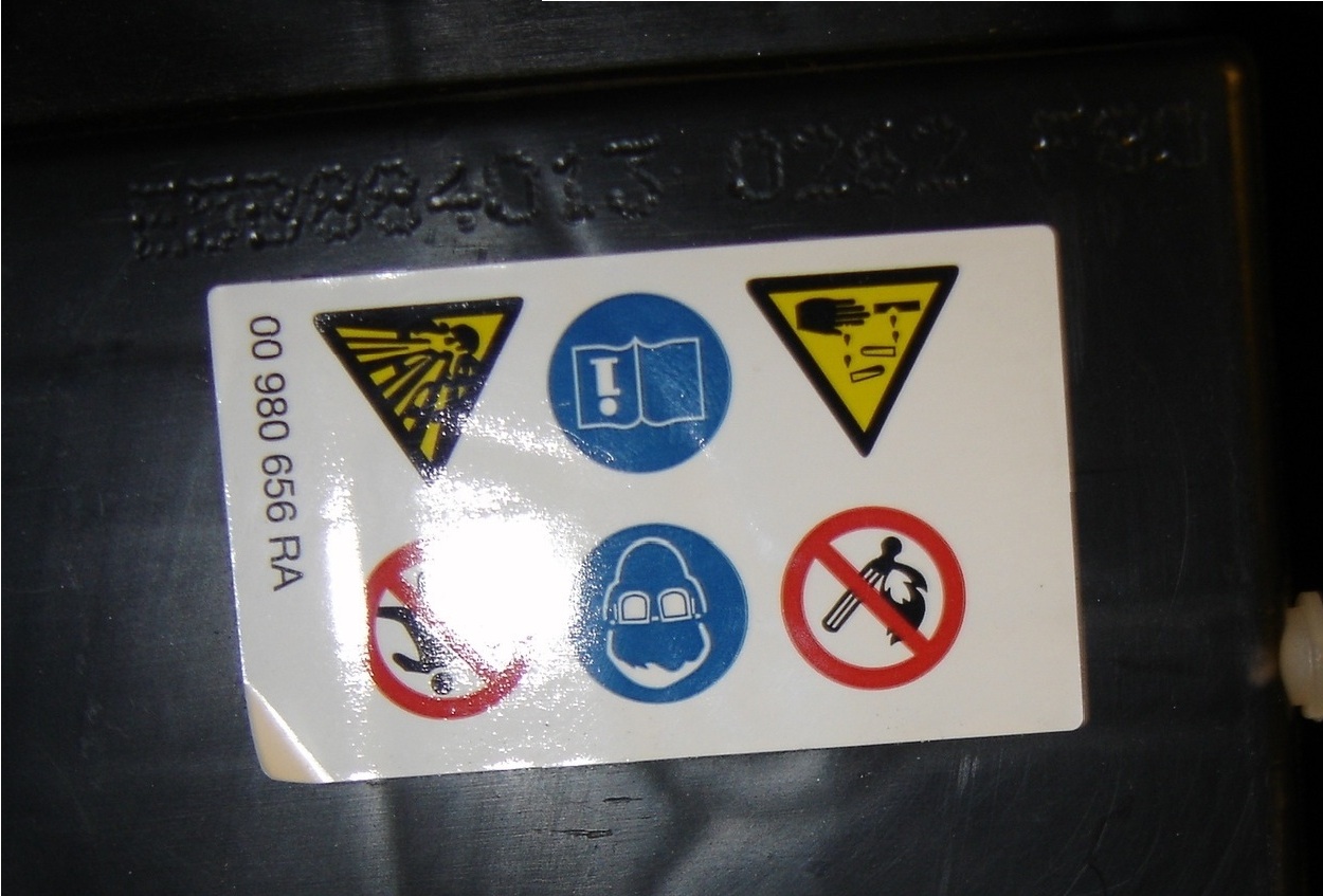

Mesajde pcmarius » 26 Oct 2011, 16:12
Salutari colegi, as dori si eu sa stiu din ce an este bateria din poze, dupa seria stantata langa borna + pare a fi din 2006 dar am inteles ca seria corecta incepe cu o Litera .
