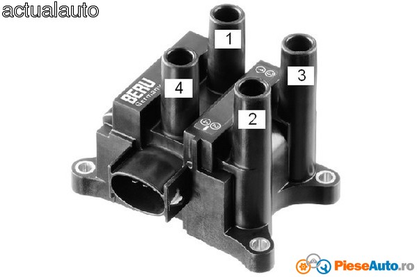

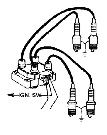

Mesajde diego1234 » 06 Mar 2018, 22:01
Salut am curent pe fisa 1/4si pe fisa 2/3nu am aceeasi chestie face si cu bobina veche..firu din mijloc are plus contact, cele din parti or fi cea din stanga pentru fisa 1/4si cea din dreapta pentru fisa 2/3?
diego1234
Mesaje: 36
Membru din: 18 Feb 2018, 14:13
Re: escort 91....probleme cu pornirea
Mesajde jhonutz » 07 Mar 2018, 07:05
Da . pinii exteriori sunt comandati la ground de catre ecu. Plus 12v ai numai in mijloc
Skoda Fabia 1.6 16V 2008
Ex Ford Focus 1.6 16V 2001
jhonutz
Mesaje: 12445
Membru din: 31 Dec 2009, 12:39
Mesajde diego1234 » 07 Mar 2018, 09:16
Am scanteie acum pe toate ..multumesc..dar cum pun fisele acul..sunt in ordine de la stanga la dreapta 1/2/3/4sau cum sunt
