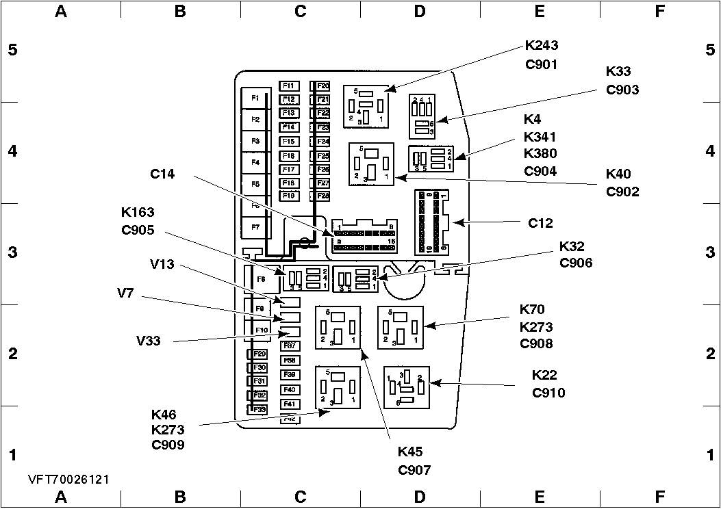

Releul notat cu K22 este releul ce cupleaza electromotorul. Ca sa testezi daca functioneaza electromotorul scoti releul si puntezi cu o sirma mai groasa pinii 3 si 5. Atentie sa nu fie in viteza ca te calca.

schema e de la mondeo 1.8 benzina, 2001?
daca nu, oricum gasesc eu releul de la electromotor, important e sa scurtcircuitez pinii 3 si 5, nu?

Nu numai 1.8.... ,2.0 diesel tot aia e.
