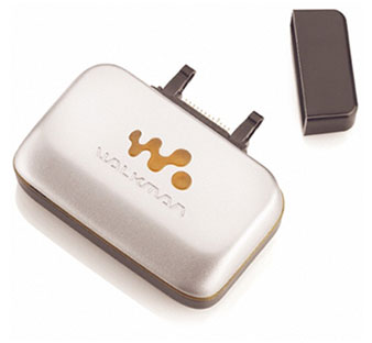

Pentru cei care au telefon SonyEricsson solutia ideala de a interconecta casetofonul sau cd-playerul de la masina cu telefonul este un Emitator FM Sony Ericsson MMR-70 Acesta nu se compara cu un emitator obisnuit nu are nici macar un pic de fasait si mai are in plus si urmatoarele functii :
# Redă muzica din telefon în banda de frecvenţe radio FM.
# Funcţionează pe distanţe de până la 10 metri.
# Opreşte muzica în timpul unui apel sau când se primeşte un mesaj.
# Reţine ultima frecvenţă utilizată.
# Este alimentat de la telefon.
# Trimite la receptor informaţii despre piesa muzicală şi interpret, precum şi despre apelant. N.B. Receptorul trebuie să suporte RDS pentru a afişa piesa, interpretul şi informaţiile despre apelant.

Stiu sa folosesc atat PC-ul cat si functia "search" si de regula nu ma bag in seama doar de dragul de a spune ceva, sunt trecut prin viata si am o oarecare varsta care ma face sa gandesc de doua ori inainte de a spune ceva, "m-am bagat in seama" pentru ca acest post era de data mai recenta si avea sanse mai mari sa fie citit si de altcineva priceput sau trecut prin asa ceva... Oricum am rezolvat problema am cumparat emitatorul acela in FM pentru SonyEricsson si sunt mai mult decat multumit in comparatie cu "pocnitorile" acelea de emitatoare care se gasesc de vanzare in diverse market-uri..., am un SonyEricsson K850 cu o memorie de 8Gb asa ca pentru mine problema cu muzica s-a rezolvat. :-" Inca o data scuze daca am deranjat cu ceva... :-/
