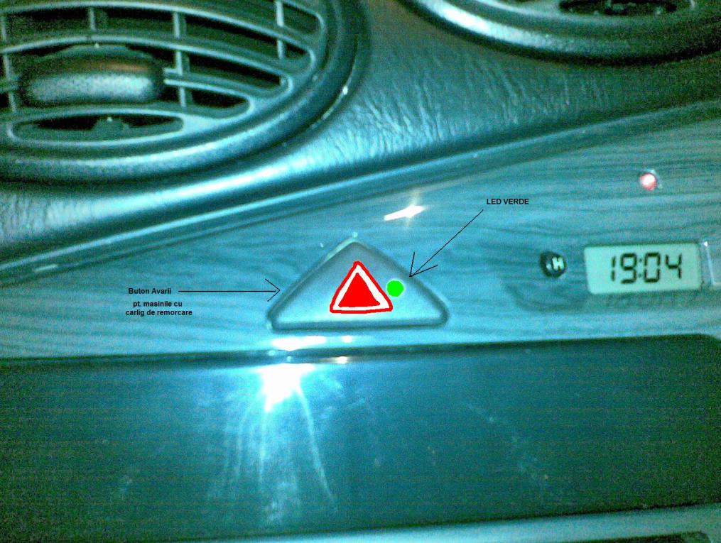

cine are sistemul de remorcare original cu tot cu instalatie electrica sa ma dumireasca cu o mare curiozitate si anume:
butonul de avarii este oarecum diferit si mai are un LED VERDE pe el (am descoperit si eu acu ca este verde ) care, atentie, pana sa pun semnalizarile clare pe fata nu s-a aprins in viata lui de cand am masina de 2 ani aproape. Acum el se aprinde cand pun avariile odata cu cele verzi de stanga/dreapta din bord; adica butonul de avarii este rosu ledul este stins si la fel si becurile din bord de semnal stanga / dreapta . Cand se stinge becul rosu de la butonul de avarii, se aprind alea din bord verzi si cu ledul misterios (cunoasteti miscarea :D ). Apoi am mai observat ca DOAR ledul se mai aprinde cand semnalizez stanga. La dreapta nu face nimic. :-?? :-??
Pun o poza mai intai si bag si un filmulet zilele astea, ca nu stiu cat de bine m-ati inteles. Multzam! =D>

Habar nu am, dar imi dau cu parerea: nu cumva e un martor care "vede" daca merge semnalizarea de pe remorca? Adica daca e mufata si daca ii ard becurile?
(la unele masini iti afiseaza in bord daca ti s-a ars un bec)
Alta utilitate logica nu i-am gasit....

habar n-am! nu s-a aprins niciodata! la fire n-am umblat , remorca n-am conectat...am schimbat doar becurile ! si cel mai important! merg TOATE semnalizarile si becurile de pe masina ca si pana acum

acum ce sa cred? cand se aprinde e ok sau nu? ca toate becurile merg :D dar repet cand semnalizez dreapta nu se mai aprinde.

Ai spus ca ai schimbat becurile. Ce diferenta este intre becurile "originale" si cele pe care le ai acum?

cele care le-am schimbat erau galbene noname :D acum am luat HELLA si totul perfect. Am inteles din asta ca cele noname n-aveau voltajul care trebuia si am mai inteles ca becul ala te anunta cand ceva este in neregula cu sistemul de semnalizare :D

cred ca asta voiam sa-ti spun: daca becu' (sau unu' din becuri) nu are puterea potrivita (21W) sistemu' crede ori ca e v'unu' ars, ori ca e un bec in plus si aprinde ledu' ala...
