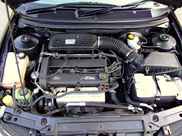

deci...la mine a disparut problema...nu stiu daca a avut vreun efect faptul ca am curatat cu UN SPRAY SPECIAL DE CURATAT CARBURATOARE(NU CU BENZINA SAU DECARBUSOL,TREBUIE CEVA CU PRESIUNE SI NU AI VOIE SA BAGI NIMIC ACOLO SAU SA STERGI CU CEVA CARE ZGARIE) clapeta de acceleratie care era plina de mizerie si nu se mai inchidea etans iar acum iti faci freza in ea :P am curatat si senzorul de la clapeta de acceleratie si cel de TURATIE MANAGMENT MOTOR si IAC-UL,toate cu acelasi spray,le-am demontat si le-am curatat,le-am lasat sa se usuce bine apoi le-am montat la loc.Toate sunt sub galeria de admisie.Sa nu va speriati daca dupa ce le curatati pe toate si le montati la loc iar apoi porniti masina nu o sa porneasca din prima cheie,este normal pt ca toata mizeria se duce in jos pe galerie si lichidul dela spray la fel..deci incercati de mai multe ori si o sa porneasca,v-a scoate un fum si un miros pt ca se ard toate mizeriile dar isi va reveni...eu am tinut-o putin turata in 2.000 rpm si km in 3-4 min si-a revenit ...acum sta la relantiu si nu se mai tureaza de nebuna cand schimb vitezele sau cand sunt in mers si o las pe liber sa curga...incercati si voi ...daca nu merge atunci inseamna ca sunt 3 posibilitati:
1.IAC-UL(INTERCOOLER ADMISION CONTROL)-600 RON
2.SENZORUL DE LA CLAPETA DE ACCELERATIE-300~600 RON
3.SENZOR TURATIE MANAGEMENT MOTOR-160 RON am gasit
Daca nu merge dupa ce le-ati curatat,va sfatuiesc sa mergeti la un service si sa puneti un tester pe ea si sa verificati cati BARI aveti presiune in pompa de benzina si verificati debitmetrul de aer (unul nou e in jur de 300 ron).
cutia neagra e cea de deasupra motorului ,cu racordul care intra in filtrul de aer

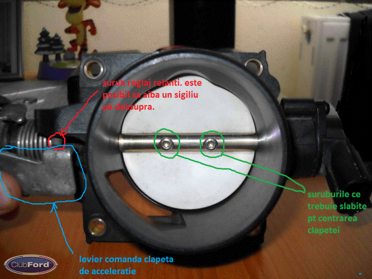

Salut. La fel am patit si eu dupa ce am curatat clapeta de acceleratie. Dupa ce acceleram mai raminea citeva secunde turata dupa care revenea la relanti. Foarte enervant. Problema este sigur de la clapeta. ( trage aer mai mult decit trebuie pe linga ea). Eu am rezolvat asa:
Am slabit cele doua suruburi de prindere a clapetei de ax pina cind clapeta se misca liber.
Am desfacut surubul care regleaza cit sta deschisa clapeta la relanti pina cind nu a mai atins pirgia de comanda ( se umbla cu un imbus mic ,nu mai stiu decit )
In acel moment se inchide clapeta putin fortat, eventual se inchide -deschide de mai multe ori ca sa se centreze singura in locasul ei ( ca sa optureze cit mai bine intrarea aerului), dupa care se string cele 2 suruburi ale clapetei la loc.
Se regleaza surubul pt relanti pina cind levierul de comanda al clapetei atinge capul surubului fara sa creasca turatia motorului.( clapeta trebuie sa se roteasca fara sa agate mai ales cind incepi sa accelerezi). Deci atunci cind clapeta este inchisa complet stringi acel surubel pina atinge si apasa f. f. foarte putin pe levierul de comanda iar cind accelerezi clapeta pleaca fara sa agate la inceputul cursei.
Aceste operatii poti sa le faci fara sa demontezi corpul clapetei si eventual cu motorul pornit pt a sesiza imediat pozitia corecta a clapetei.
SPOR LA MUNCA !

Mesajde drcatalin70 » 04 Mar 2010, 11:22
Deci desfaci surubelul de relanti ( rosu) pina nu mai atinge levierul de comanda dupa care slabesti cele 2 suruburi ( verde) care tin clapeta pt ca ea sa se centreze .
Succes !

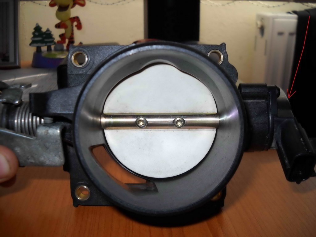

Mesajde gogoasa3 » 04 Mar 2010, 19:45
o sa incerc , dar din cate am vazut prima oara acel surub nu are nimic in cap, gen hexagon, sau torx sau altceva, o avea vreun capac ceva...o sa ma uit......se poate regla cu masina pornita?

Mesajde gogoasa3 » 04 Mar 2010, 20:21
clapeta nu e descentrata, in jurul ei pe toata circumferinta se vede cum intra lumina, nu e oportiune mai departata sau mai apropiata, deci nu vad cum as putea sa o mai centrez, practic nu am umblat la suruburi sa o descentrez , decat am curatat-o. daca umblu la surubul ala, nu o sa am probleme cu relantiul apoi?

Re: probleme cu turatia motorului
Mesajde drcatalin70 » 04 Mar 2010, 20:24
are ceva din plastic cred...cu ceva ascutit se curata si o sa vezi ca are cap de imbus. Poti sa umbli cu motorul pornit fara nici o problema..
Mesajde gogoasa3 » 04 Mar 2010, 20:27
pai si cum e treaba cu relantiul daca desfac surubul ala? nu o sa scada prea rau?
gogoasa3
Mesaje: 540
Membru din: 20 Mai 2009, 22:55
Maşina: Ford Mondeo benzina
Mesajde drcatalin70 » 04 Mar 2010, 20:35
Clapeta ta are uzura si o mare parte din etansare o facea cu mizeria depusa pe margine , aceasta din urma compensa din uzura.Cind ai curatat-o s-a dus etansarea care o facea mizeria si acum trece mai mult aer pe linga clapeta ea fiind uzata. Din acest motiv e nevoie de o noua pozitie care o gasesti prin incercare. Oricum intr-o zi o sa trebuiasca sa schimbi aceea clapeta cu tot cu corpul in care se afla. Mai exista posibilitatea sa traga aer pe la etansarea dintre corpul clapetei si restul galeriei de admisie .( are acolo o garnitura din cauciuc care sper ca n-ai stricat-o cind ai dat corpul clapetei jos)
