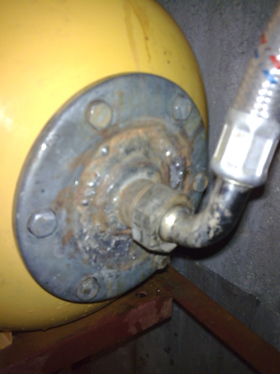

Mesajde andu_012 » 07 Mai 2009, 19:59
ajutooor!!!, ce bee(e de vreo 5 km)p pot sa-i fac? de vreo 2 ori pe sapt trebe sa desfac capacu asta sa pun cositor pe el si sa-l pun la loc, si dupa vreo 2-3 zile iarasi. se tot fisureaza si tasneste apa la greu. seara pe la 11 golesc galeata si dimineata pe la 6 da peste, galeata de 20L. este cineva care poate sa faca un astfel de capac da sa fie mai gros, sau se poate teflona acesta? asta ii facut la presa si unde is curburile ii subtiat si numa pe acolo se fisureaza. mersi frumos.

O garnitura de guma , intre hidro si capac, eventual o sudura mai zdravana .Sunt ceva paste tip poxipol da nu cred ca sunt asa de tari ca sudura.E presiune acolo.

$1 scrie:$2jutooor!!!, ce bee(e de vreo 5 km)p pot sa-i fac? de vreo 2 ori pe sapt trebe sa desfac capacu asta sa pun cositor pe el si sa-l pun la loc, si dupa vreo 2-3 zile iarasi. se tot fisureaza si tasneste apa la greu. seara pe la 11 golesc galeata si dimineata pe la 6 da peste, galeata de 20L. este cineva care poate sa faca un astfel de capac da sa fie mai gros, sau se poate teflona acesta? asta ii facut la presa si unde is curburile ii subtiat si numa pe acolo se fisureaza. mersi frumos.
Chestia aia din imagine este un simplu vas de expansiune de 20-60L cu racord de 3/4 toli. De ce te chinui sa il sudezi cind il poti schimba cu altul nou? Daca a ajuns sa crape la flansa, inseamna ca este destul de vechi, iar unul nou nu este asa scump incit sa merite sa te chinui cu asta.

Un coleg a avut ceva probleme cu hidroforul si l-a costat in jur de 80 RON flansa+membrana.
Deci parerea mea este sa nu te chinuiesti cu ea. :D

eu stiam ca nu se gaseste capacu ala separat. tre sa caut mai atent. daca nu gasesc o sa incerc ideea care mi-a dat-o colegu focusRO

am vorbit cu taica-miu si a zis ca nu se gaseste capac separat numa cu tot cu hidrofor. trebe sa ncerc ideea care mi-a dat-o focus.ro, daca nu, recurg la gesturi extreme, iau o cheie de 14 si un mops, ma duc in praktiker, stau la panda si demontez unu de pe vreun hidrofor de pe raft. :)) glumeam. mai aveti careva ceva idei sa-mi dati?

decat sa-l carpesti mereu mai bine cumpara unul nou

hidrofor cu totu e peste 7 milioane parca, si de banii astia mai bine pun o galeata mai mare in care sa curga si continui sa-l lipesc :))

am vrut sa spun . ca poti cumpara vas nou. nu hidrofor cu totul http://www.romstalshop.ro/vase-de-expansiune-c1417 daca mai cauti poti gasi si mai ieftine decat la romstal
