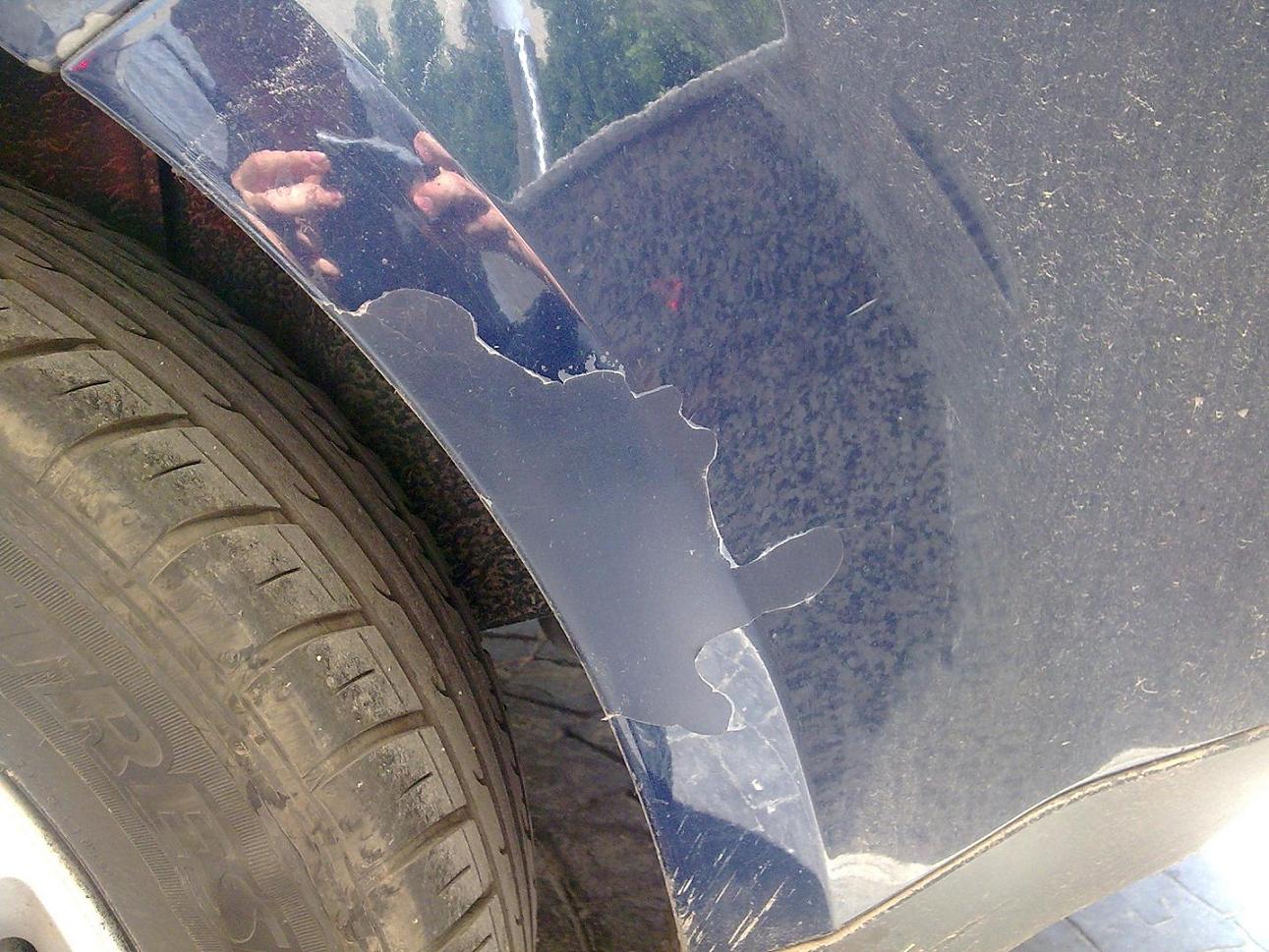

Mesajde laurashgeo » 11 Mai 2009, 12:31
Ce pot face daca a inceput sa se exfolieze lacul de pe bara spate? Se poate reface doar lacul sau trebuie revopsita din nou bara? Totul a pornit de la un carucior de supermarket care a facut o mica zgarietura, care a ajuns mare de tot :-O .

Poti incerca sa vopsesti doar locul afectat,
daca nu iti place rezultatul final , vopsesti toata bara. %%-

Sa vopsesti doar acolo nu ai nici o sansa fara sa faci si ceva pregatire inainte ! O sa se vada trecerea de lac (o sa vezi o denivelare in locu unde se opreste lacu tau exfoliat) . Ceva vopsea tot iti trebuie dar nu stiu daca pe toata bara sau doar acolo unde o sa trebuiasca sa jmirgheluiesti trecerea sau chiar trebuie data vopsea pe toata bara , oricum lac o sa fie pe toata bara . O sa il intreb pe vopsitor si o sa iti dau un raspuns . Oricum sfatu meu e nu te juca sa zici ca faci mai ieftin ca o sa patesti acelasi lucru ,daca lucrarea nu e facuta corect si ca la carte o sa mai bagi bani odata in ea .

O sa o vopsesc o data toata, cand o sa-i vina timpul.

El are bara spate . Asa se intampla de la pierele care sar de la roata . Da sa vedeti cand incepe si bara fata sa se cojeasca de la pietrele pe care le iei de la viteza . E o problema destul de des intalnita , chiar daca este inca vopseaua de fabrica sau a fost revopsita . O solutie ar fi un elasticizant bagat in lac , dar personal nu l-am testat inca , o sa il testez pe masian mea .

Si la mine a inceput putin . ti-am spus sunt probleme des intalnite . Oricum vei ajunge sa vopsesti bara ! cat de repede? nu se stie ,depide si cat de tare insista baieti la spalatorie pe zona aceea , mai mult de 1 an jumate nu cred ca o sa reziste .

Unde vopseaua e ciupita de la pietre acolo sunt sanse de exfoliere . Orice exfoliere trebuie sa plece dintrun punct pe unde apa poate sa patrunda pe sub vopsea altfel nu are cum .

eu cred ca daca te duci la un atelier de vopsitorie, poate sa ti- ia cu hartie abraziva foarte fina, se indeparteaza lacul vechi si iti da doua straturi de lac vechi.

Daca se duce la ateleier se poate si cu chit . Se da chit pe suprafata exfoliata se matuieste jumate de bara sau toata , apoi se da vopsea pe coltu chituit si lac pe portiunea pana unde a fost matuita (toata sau jumate) ;)

Astfel de situatii apar doar cand o bara noua nu a fost tratata bine adica primerizata corespunzator inainte de a fi vopsita. Cel mai porbabil este o bara deja schimbata. Greu de remediat definitiv, doar daca cureti tot vopseaua de pe ea, primerizezi corespunzator si revopsesti. Altfel se va decoji tot lacul de pe ea treptat.

Tata , o bara care nu a fost bine data cu primer se ia si vopseau dupa ea nu doar lacu (vezi tu vopsea luata acolo ?) Barile de Ford din 2007 (sau cat o fi masian din imagine) nu vin decat pe original (poti sa te chinui tu mult si bine sa gasesti bara de spate de producator) iar barile originale vin gata tradate cu primer, cu fuller,cu... si nu mai trebuiesc decat matuite si vopsite .
Si mai mult ca sigur bara ai nu a fost inlocuita , exfoliatu se poate produce si pe bari noi venite din fabrica odata cu masina. Daca nici acum nu crezi , te invit sa iti arat masian mea si bara mea spate (si are bara pe care o avea si la 0 km)
Ce spui tu de exfoliat pentru ca nu a fost bine pregatita se intampla in special la masinile mai vechi de 2002 la care se gasesc piese de producator (adica nu sunt originale) si la Loganuri la care barile nu vin tratate pentru vopsit si atunci este nevoie ca service-ul sa le pregateasca .

Mai rar se duce lacul suflat in fabrica dar orice e posibil. La mine nu a sarit nicaieri si deloc, nici macar unde a fost zgariata.
Daca nu e pregatirea buna sare atat vopseaua cat si lacul.

Da , intradevar pe o bara originala se ia mai greu la lacu decat pe alta de logan prost pregatita si revopsita , dar uite ca tot se ia .. :-S
