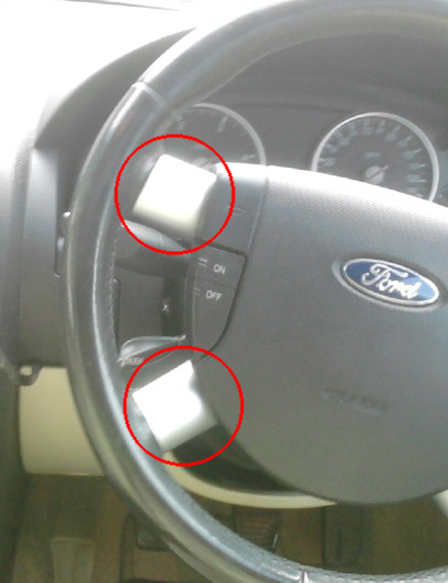

Mesajde ffocus » 17 Iun 2009, 12:50
Vreau sa demontez aceste piese. Am spalat masina la niste idioti si s-au patat de la o solutie. Aveti idee cum se desfac?

Mesajde Huffy » 17 Iun 2009, 19:35
Pe spate au un fel de capac care se poate scoate cu putina insistenta si multa atentie. Pe urma ies usor.

Mesajde ffocus » 29 Iun 2009, 13:04
$1 scrie:$2e spate au un fel de capac care se poate scoate cu putina insistenta si multa atentie. Pe urma ies usor.
am rezolvat, multumesc. =D>
