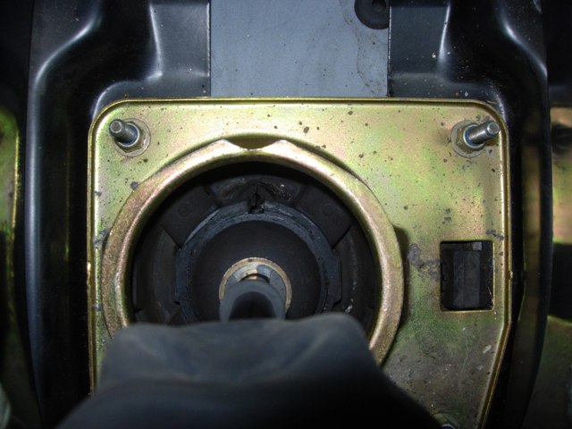

Am o pb, maneta de la schimbator la demaraje s-au decelerari coboara in jos di sare din viteza si efectiv tb sa o trag la loc.este a doua bucsa pe care o schimb(cea de cauciuc care vine in placuta metalica prinsa cu 4 suruburi.stiti ce este de facut?
exista vreun reglaj?
Masina este din 93,se potriveste timoneria cu bucsa elastica de la RS2000?
Are cineva o bucsa ?astept PM

verifica si tampoanele de la motor, se poate intampla ca la accelerari bruste sa ai un moment de rotatie mai mare si sa joace din tampoane. din cate tin minte este un tirant intre timonerie si cutia de viteze, verifica si bucsele de acolo.

$1 scrie:$2erifica si tampoanele de la motor, se poate intampla ca la accelerari bruste sa ai un moment de rotatie mai mare si sa joace din tampoane. din cate tin minte este un tirant intre timonerie si cutia de viteze, verifica si bucsele de acolo.
MS. PTR SFAT.
