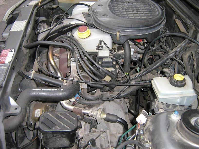

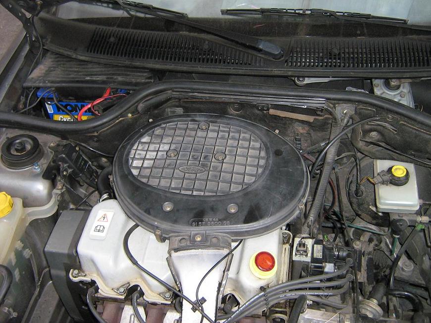

Porneste doar cu acceleratia un pic apasata iar daca o turez brusc are un regres parca moare ( da in ,,nas" ).Daca iau piciorul dupa acceleratie mai merge un pik si gata. Care sa fie cauza ???? Am schimbat bujii, fise, filtru aer, ulei. Cat despre ISCV , MAF si altele care trebuie curatate nici nu stiu daca are.???....... :D . Atasez foto poate ma ajutati sa aflu pe unde is....pls....Si nu stiu nici in foto 3 ce e ala ca am inteles ca ar influenta cumva.....sau e pacaleala.

nush de ce faci 2 posturi identice!dar in fine!Iscvul este acele de sub filtru de aer,este un fel de cilindru care in termenii romanesti este cel care iti mentine turatia motorului constanta!poate e neuns si din cauza asta nu iti culiseaza bine!ca sa iti dai seama care este vezi ca e singurul cu 4 fire graose(rosu,alb,etc) prins de carburator.
