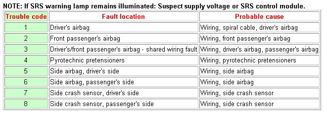

Nu reseta nimic. Numara de cate ori clipeste ledul ininte ca secventa sa se repete.
Nu glumesc, becul ala iti indica un cod de eroare si automat defectul.

Codul 4 se refera la sistemul de pretensionare pirotehnica de sub scaune. Verifica in primul rand toate mufele de sub scaune, sa nu fie vreun contact imperfect.

Merci mult, ai avut dreptate, unu dintre cabluri era prins intre spatiu de rulare a scaunului si senila scaunului.
