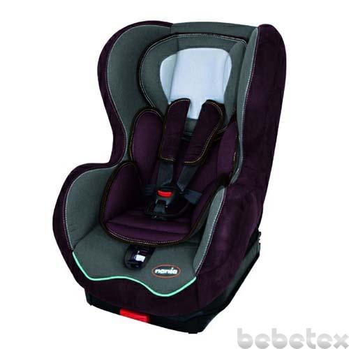

Eu am cumparat un Cosmo Sp Luxe Isofix si ma declar foarte multumit de el.Ma costat 615 ron ,dar a meritat.

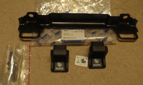

ce reprezinta acel kit?
scaunul vine cu absolut tot, cel putin eu asa am priceput cu ceva timp in urma cand am facut cercetari (au si preturi pe masura, cel mai ieftin gasit de mine a fost la 700 lei, http://www.bestkids.ro/p-3235-scaun-aut ... sofix.aspx), in masina nu ai nevoie decat de carligele de prindere isofix
la ford e un kit (cod ST170) separat format dintr-o tabla cu doua ochiuri la capete, doua suruburi si doua plastice
(aici am gasit o poza, mai jos: http://www.rodsnsods.co.uk/forum/tech-d ... dvice-7175)
am dat pe el 80 lei la axevo (800 mii lei vechi adica)
pentru montaj este nevoie de o surubelnita torx (mai broasa si lunga, de 50 cred); in podeaua masinii, exact sub spatar bacheta spate (si in stanga si in dreapta, se vad fara a plia spatarul, doar cu sezutul ridicat) am gasit doua gauri astupate cu dopuri de cauciuc; scos dopuri si montat traversa respectiva in 5 min, suruburile s-au portrivit la fix si par suficient de rezistente
plasticele se agata de urechi dupa culcarea bachetei in pozitie normala ca sa ai acces usor la carlige cand montezi scaunul

Pai aici pare ca este o confuzie...
In catalogul de piese si accesorii originale Ford Microcat exista si cateva scaune ISOFIX (baza + scoica) de la firme cunoscute in domeniu.
Cred ca razvan.despa cauta acea traversa care trebuie montata pe masina, insa oferta pe care a primit-o se refera la vreun model de baza Isofix pe care se pune scoica sau vreun scaun Isofix complet.

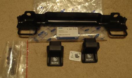

Atasez si o poza cu kitul Isofix pentru Focus 2 (Cod FINIS 1357238):

Mesajde aeon07 » 02 Dec 2011, 16:25
exact aceasta am luat-o si eu
e montata inca (dar scaun isofix nu am avut nciodata iar copilul are deja 2 ani, nu mai vrea in scaun deloc :()
