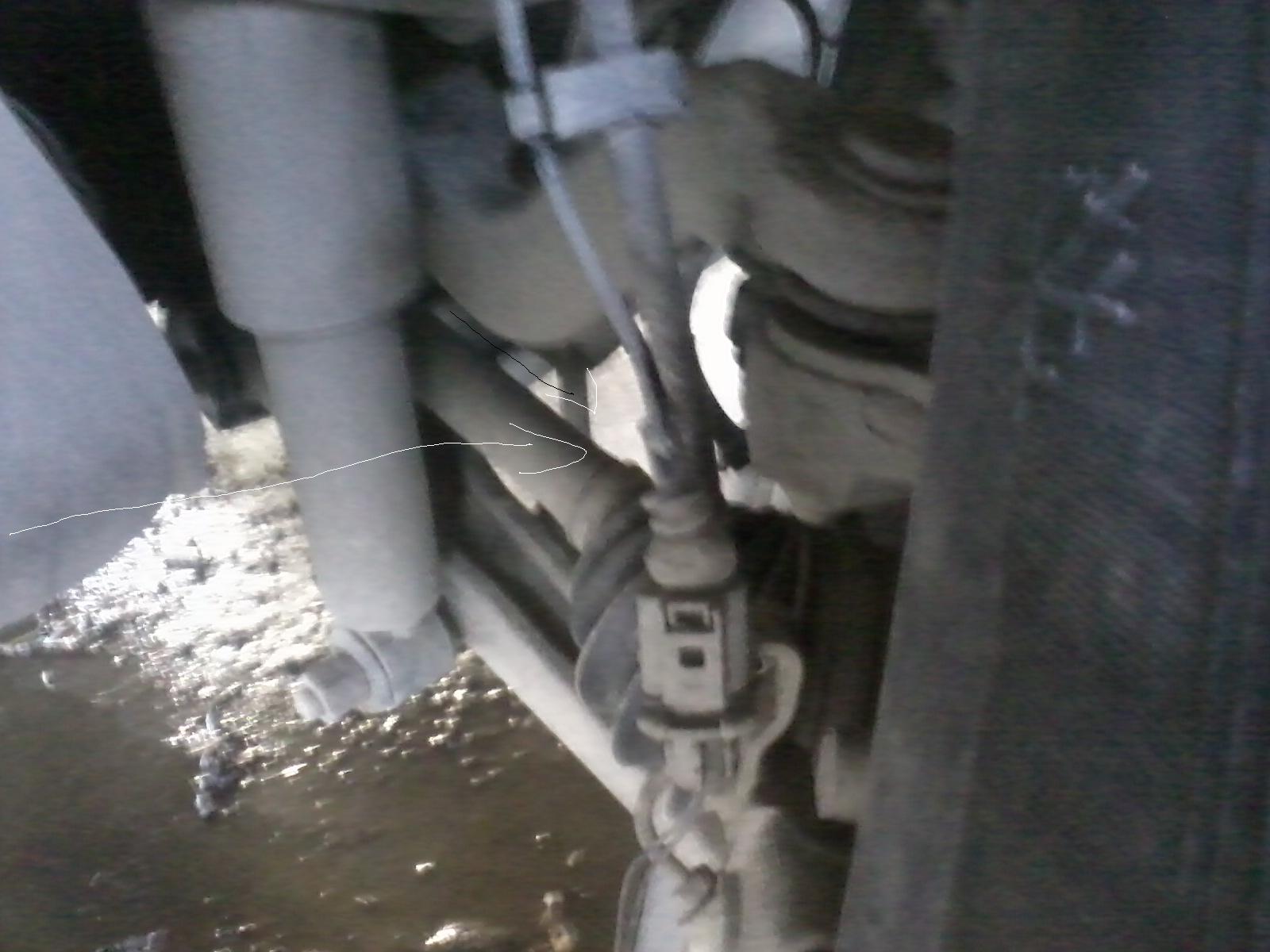

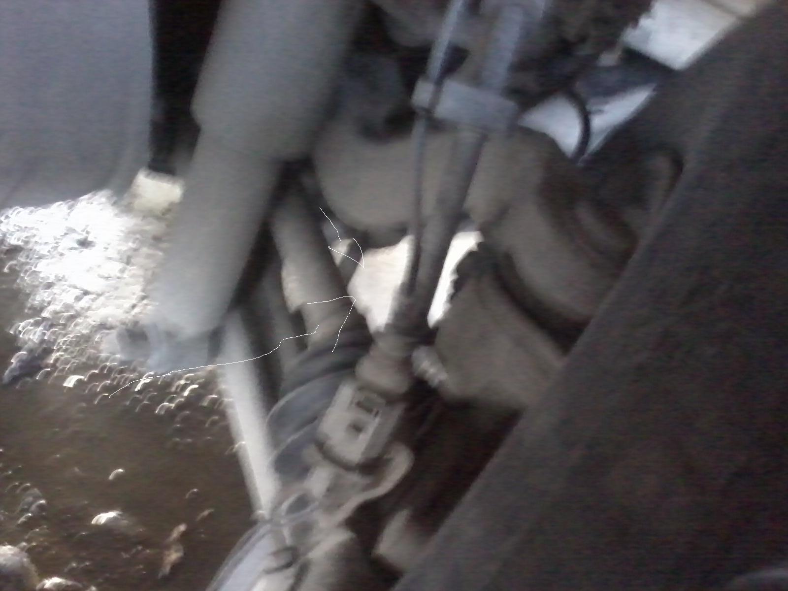

E un furtunash desprins ... pare sa fie la partea electrica... nu ma pricep la mecanica ? face rau ? face bine ? daca`l repar aduce ceva imbunatatiri ? intreb si eu ... va rog astept niste sfaturi

"furtunasul" din poza pare a fi cablu de la senzorul ABS. Daca nu ti-a aprins in bord baculetul de la ABS, e posibil sa fie doar taiata izolatia. Oricum, incearca sa izolezi cu banda adeziva ruptura respectiva, dar mare atentie sa nu scurcicuitezi firele, si poti cauta pe la dezmembrari cablul respectiv pentru a-l inlocui.

deci ce am de cautat la dezmembrari furtunasul de la abs ? cat costa ? s

La dezmembrari cauti "cablu ABS fata". Eventual, cauta un electrician care sa se uite la cablu. E posibil sa nu trebuiasca inlocuit. Din cite se vede in poza, cablul este afectat foarte aproape de mufa unde se conecteaza cablul de la senzor. E posibil sa poti desface mufa si sa refaci legaturile astfel incit sa scapi de bucata aia dezizolata.
