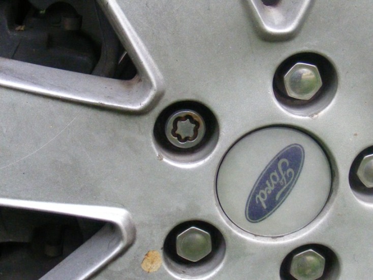

Mesajde catalin » 15 Apr 2010, 07:43
Salutare,
Am pierdut antifurtul de la roti, cred ca l-am uitat pe roata si am plecat asa. Antifurtul este original din fabrica. Ce pot face in acest caz? M-am uitat prin hartiile masinii sa caut vreun cod, dar nu am gasit asa ceva. Pot sa cumpar o cheie de undeva?

Mesajde catalin » 15 Apr 2010, 10:52
Am sunat la cel putin 10 reprezentante Ford si solutia este "ranga". Se pare ca nu au acces la chei. Stie cineva prin Iasi vreun service capabil sa faca treaba asta?

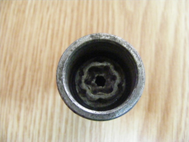

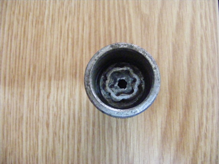

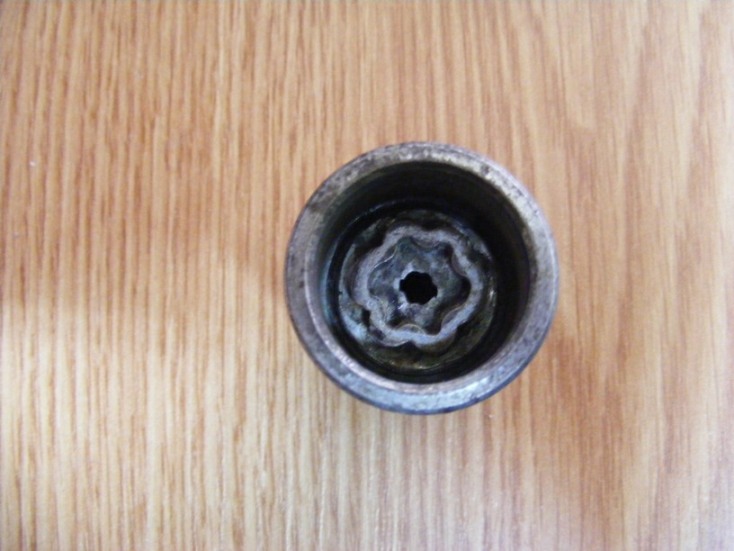

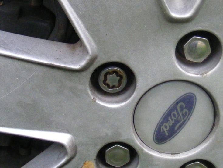

Mesajde catalin » 15 Apr 2010, 13:12

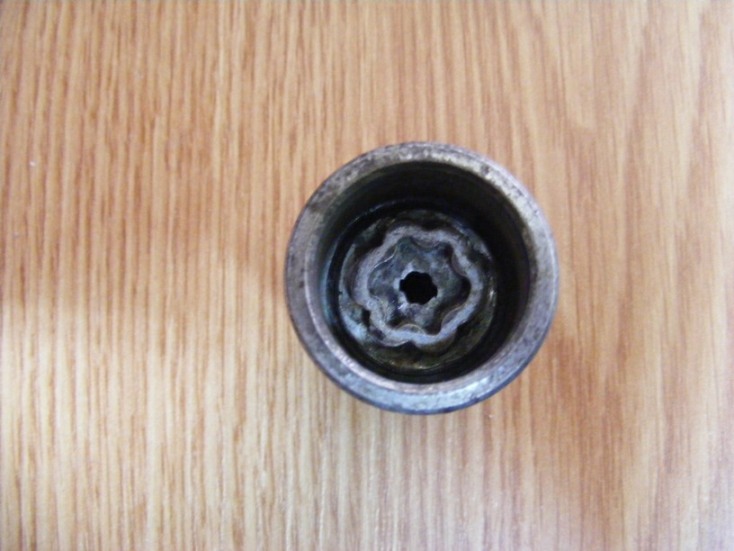

Cam asa arata piulita ce vreau sa o desfac. Este vreun iesean care sa aiba ceva la fel, si dispus sa ma ajute? Binenteles contra cost.

Re: Pierdut antifurt jante - Solutii
Mesajde mirceamiron » 15 Apr 2010, 16:06
ffffff mici sansele sa gasesti cheie de la alt set cu care sa poti desface, daca nu chiar imposibil.
au cod si nu stiu cine poate reproduce cheia.
cred ca cea mai ieftina solutie este sa sudezi alta piulita si asa sa o desfaci
bafta

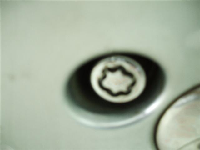

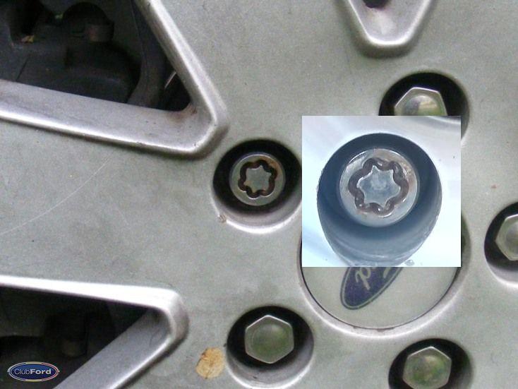

Mesajde b3nd3r » 15 Apr 2010, 23:43
$1 scrie:$2am asa arata piulita ce vreau sa o desfac. Este vreun iesean care sa aiba ceva la fel, si dispus sa ma ajute? Binenteles contra cost.
cred ca antifurtul meu e la fel.Acuma nu sunt sigur 100 la 100,pentru ca sunt in casa si nu mai cobor pana jos sa vad exact.Dar din cate imi amintesc eu,cred ca e ceva de genul asta.Da un mesaj sau ceva(PM), si in caz de se potrivesc,cumpara in prealabil,4 piulite noi(care oricum vor trebuie cumparate in orice situatie) si te astept pe la mine sa dai piulitile vechi jos.

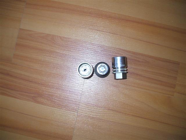

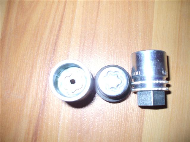

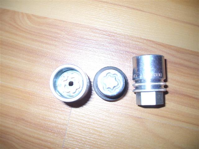

Mesajde Laci » 17 Apr 2010, 22:24

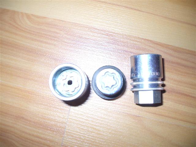

Ai noroc ,al meu se potriveste ,din doua una e sigur .
vezi poza !

Mesajde b3nd3r » 20 Apr 2010, 16:59
salut,
pozele.....
Mesajde catalin » 20 Apr 2010, 17:21
@b3nd3r Cat pe ce sa se potriveasca. E identic dar in oglinda. Oricum multumesc mult.

Mesajde catalin » 20 Apr 2010, 17:33

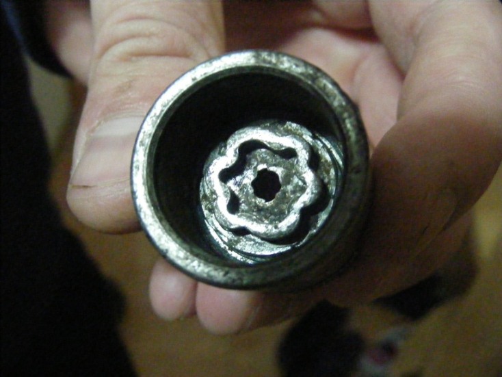

@Laci - Nu prea se intelege bine din pozele pe care le-ai postat, din cauza blitzului. Poti sa faci alta daca e posibil la lumina zilei?
Merci.

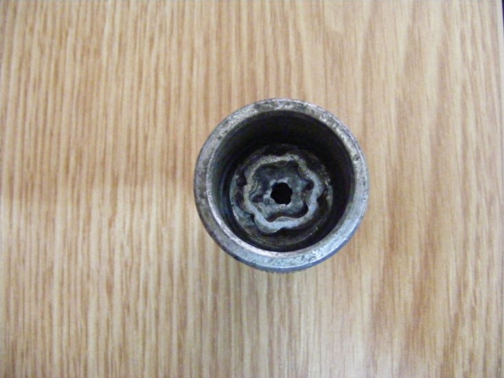

Mesajde Laci » 25 Apr 2010, 14:53
-Scuze am fost plecat...
-poze,ai pm....cu poze....
Mesajde catalin » 26 Apr 2010, 08:49
Merci pentru poze, dar mi se pare ca sunt diferite.
