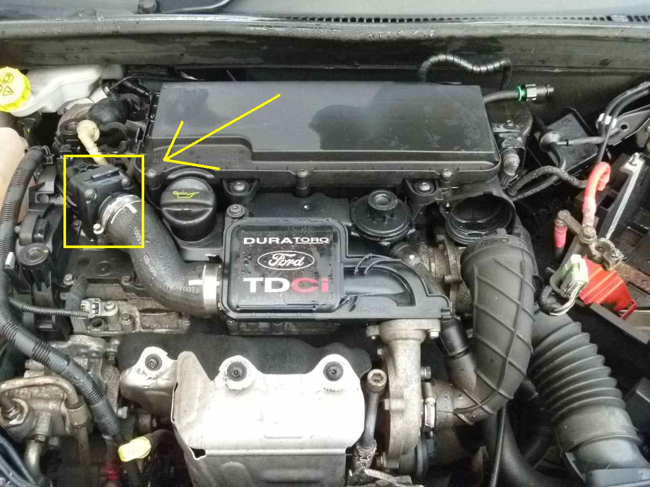

Mesajde Alonzo » 02 Feb 2012, 23:10
salut. am si eu o problema la o fiesta 1.4 pe motorina. imi miroase rau in masina si am scurgeri de ulei in zona incadrata, nu stiu daca e aceeasi problema ca la ceilalti. daca ma poate ajuta cineva cu o lamurire sau despre ce piesa este vorba, as fi recunoscator. ms anticipat

Re: Miros de motorina cand motorul e cald
Mesajde costy12111984 » 30 Iun 2016, 18:14
alonzo ai aflat de unde e in zona aia care ai incercuito tu am si eu problema dar in spate cumva ...
