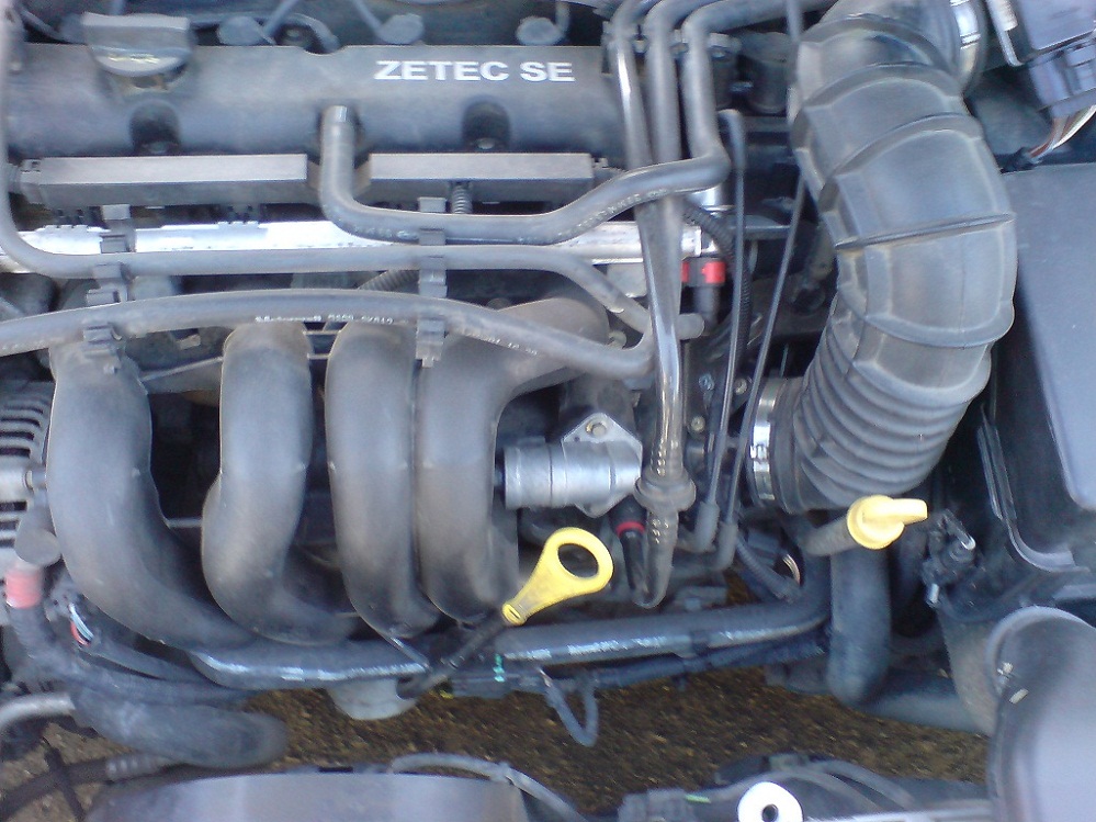

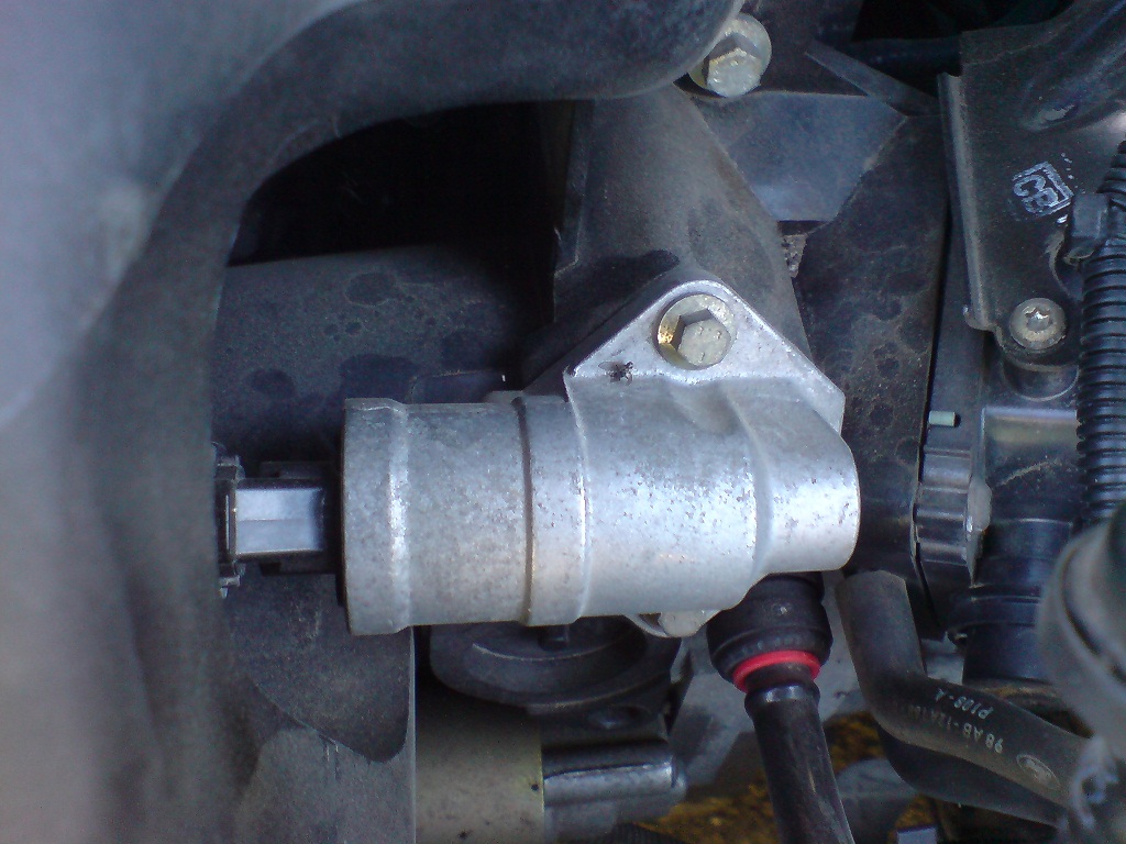

Mesajde Chivu_mihai92 » 21 Iun 2010, 22:37
$1 scrie:$2e la reprezentanta Ford, de pe e-bay sau de la userul gokey (sau ceva de genul).
Până acum n-am reuşit să rezolv problema pornirii.
Am fost de nenumărate ori la service la Ford, dar cei de acolo sunt pareleli.
Nu are nici o eroare, dar ei cred că ar fi de vină o bobină care vine montată pe galeria de admisie.
Mi-au spus să mă duc la un parc de dezmembrări şi să iau o bobină de acolo să văd dacă aia e problema.
Am ataşat câteva poze cu piesa în cauză.

Re: Pornire greoaie Focus
Mesajde titocus » 23 Iun 2010, 09:27
Nu cred ca e din idle speed control valve....daca era aia nu iti statea bine la ralanti.
Cand pui contactul de fiecare data se aude cum bazaie pompa din rezervor? Incearca sa pui contactul succesiv de mai multe ori, daca are un rateu e din releu sau chiar din pompa.
Posteaza mai bine la Focus 1, acolo ai avea mai multe raspunsuri.
Mesajde Chivu_mihai92 » 23 Iun 2010, 14:16
$1 scrie:$2u cred ca e din idle speed control valve....daca era aia nu iti statea bine la ralanti.
Am pus chiar ieri contactul succesiv. Se aude cum bâzăie. L-am pus de circa 4 ori apoi i-am dat cheie, nu a dat nici un rateu, dar nici nu a pornit imediat, ci după 3-4 secunde.
M-am gândit şi eu că nu are cum să fie de la acea piesă pentru că relantiul nu are nici o problemă, stă la ~8000rpm când e cald iar când îl pornesc şi e rece sare undeva la 1100rpm, deci e ok.
Voi posta la Focus 1.
Mesajde Chivu_mihai92 » 21 Sep 2011, 14:52
Problema încă persistă. Nu îi poate da nimeni de cap. Să fac o scurtă recapitulare cu ce s-a făcut până acum. A fost pusă pe tester de vreo 3 ori, nici o problemă. S-a verificat presiunea dată de pompa de benzină. Am schimbat regulatorul de presiune, bobina de inducţie, bujiile, filtrele, ulei, antigel. Am schimbat şi mecanismul din poza de mai sus, ce este răspunzător pentru relanteu, nimic. Am încercat până acum la vreo 3-4 service-uri. Bateria e şi ea nouă .
