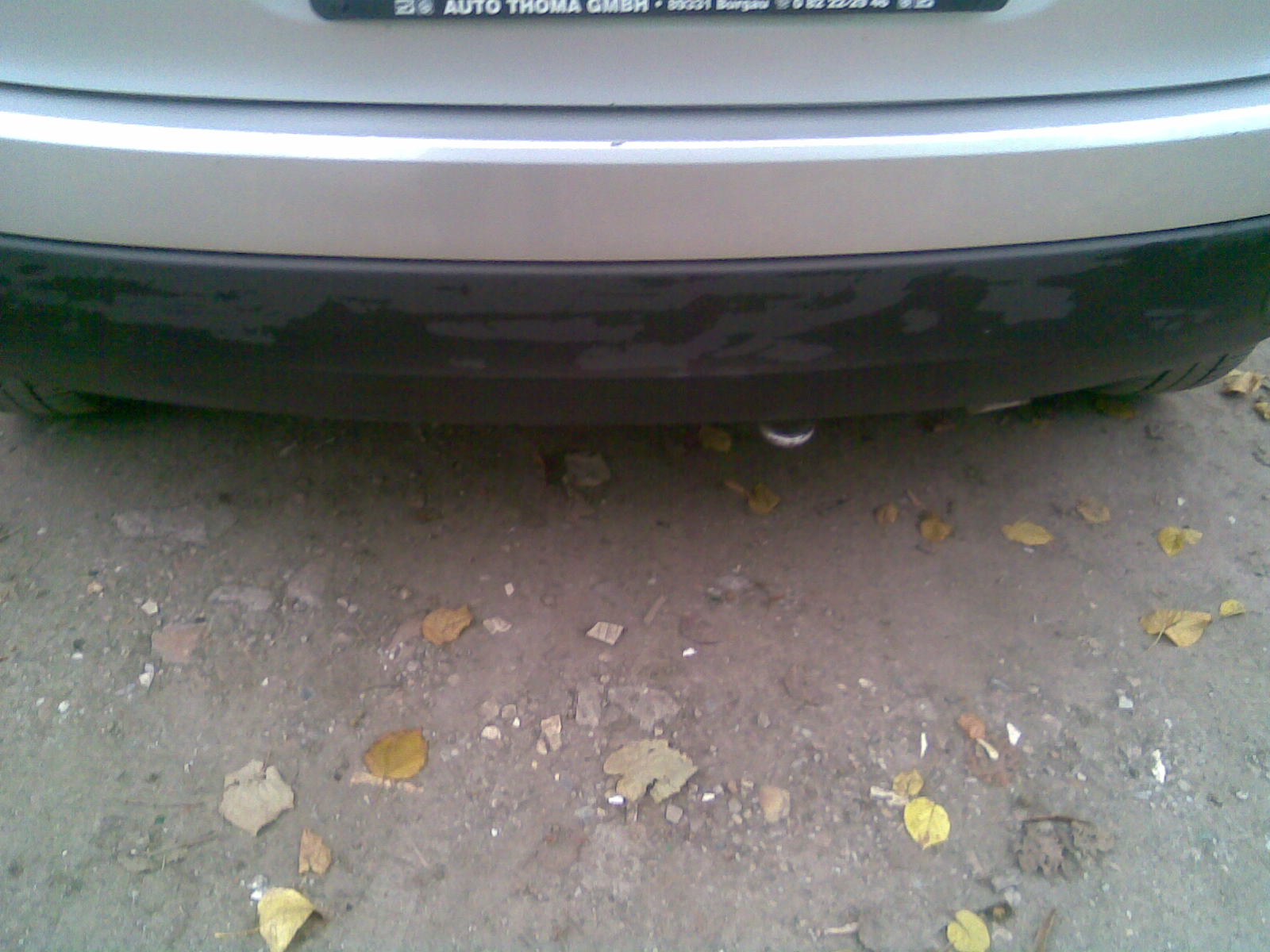

salutare ! am o problema cu bara spate ! in sensul ca .. a fost lovita acum ceva timp in urma, vopsita cu negru, (la un service) iar acum se "cojeste" ! as vrea sa scap de vopseaua neagra, sa revina la culoarea initiala !
ceva sfaturi ?
[in dosarul de dauna scria ca bara e noua, si mie mi-a zis in fata ca o vopseste, ca iese bine si asa :( meseriasi de-ai nostri ! nu am fost pe faza atunci .. iar acum regret ]
