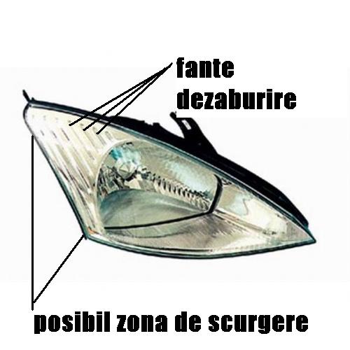

Nu stiu cum este la Focus 1, dar... am patit ceva similar la fostul meu Nissan Almera, iar acesta le avea pozitionate cum am scris. Inginerul de la service Nissan mi-a aratat si explicat, dupa care cu apa si spuma belsug a curatat zona descrisa de mine... Of!... Nu stiu cum sa ma exprim ca sa intelegi mai bine! :-?? ...Este normal sa existe diferente de la un model de far la altul, insa in mod sigur farurile au un sistem de fante de aerisire pentru a preveni formarea condensului.

da` am spalato de atatea ori..si nimic..tot aburit a ramas

Aveam si eu un far aburit si era un furtunel de cauciuc de la aerisirea farului pus aiurea. Mai exact era sugrumat si nu se mai aerisea farul. Da-l jos si vezi pe unde se aeriseste. Dupa ce gasesti aerisirile, eventual intreaba cum ar trebui sa fie sau vezi la celalalt. Chiar daca e vorba de masini diferite, trebuie sa se aeriseasca cumva, asa cum zic si colegii mai sus. Daca nu era etans aveai si apa, nu doar se aburea.
