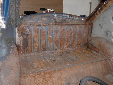

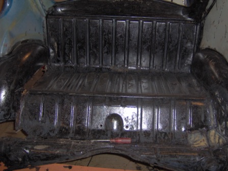

Aceasta este o piesa tratata cu FERTAN, este tot un inhibitor de rugina, mai scump, dar cu aceleasi proprietati.Printr-o reactie chimica transforma fierul in tanat de ...

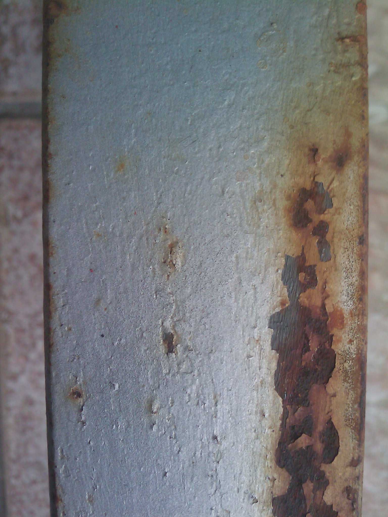

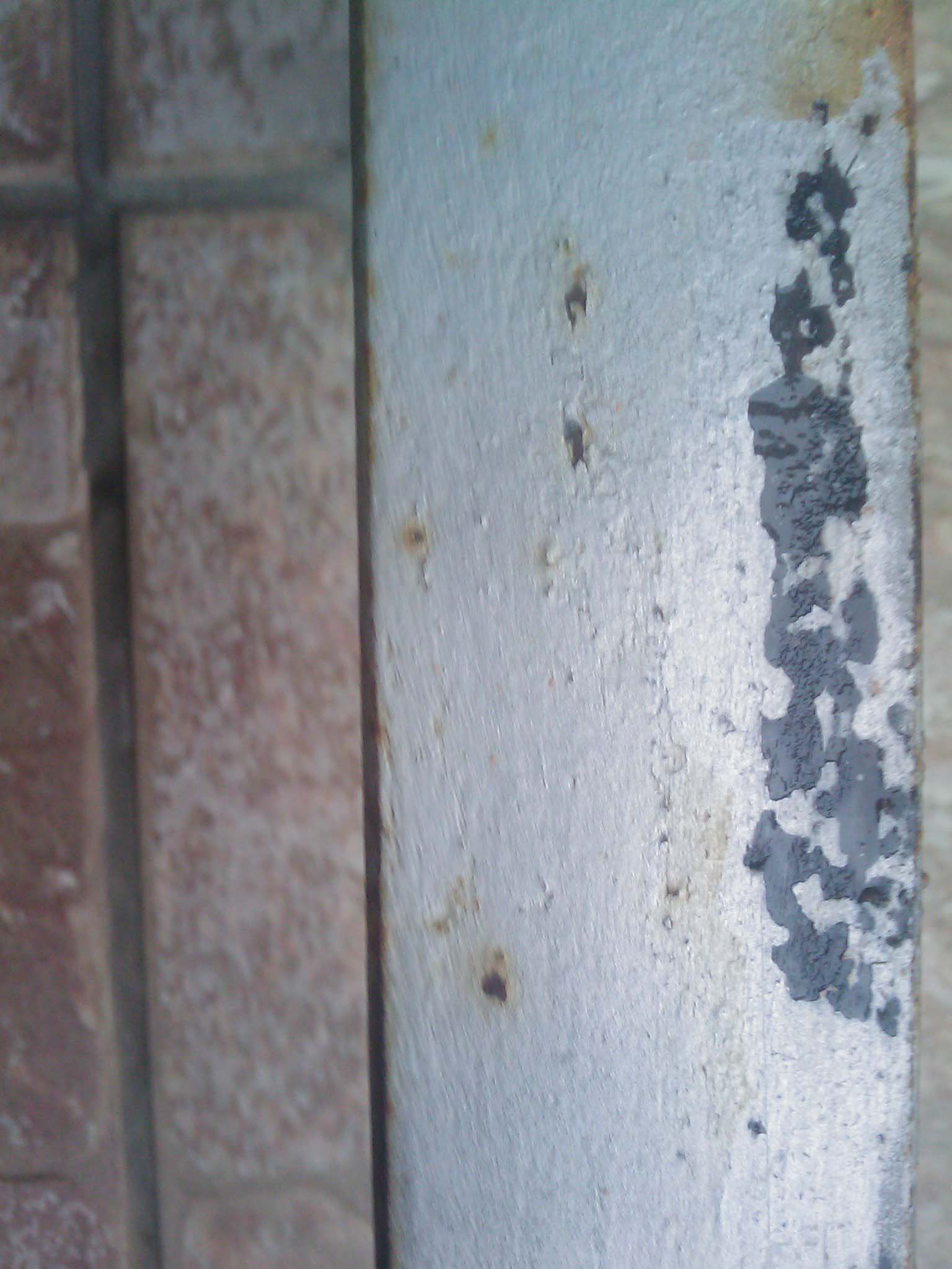

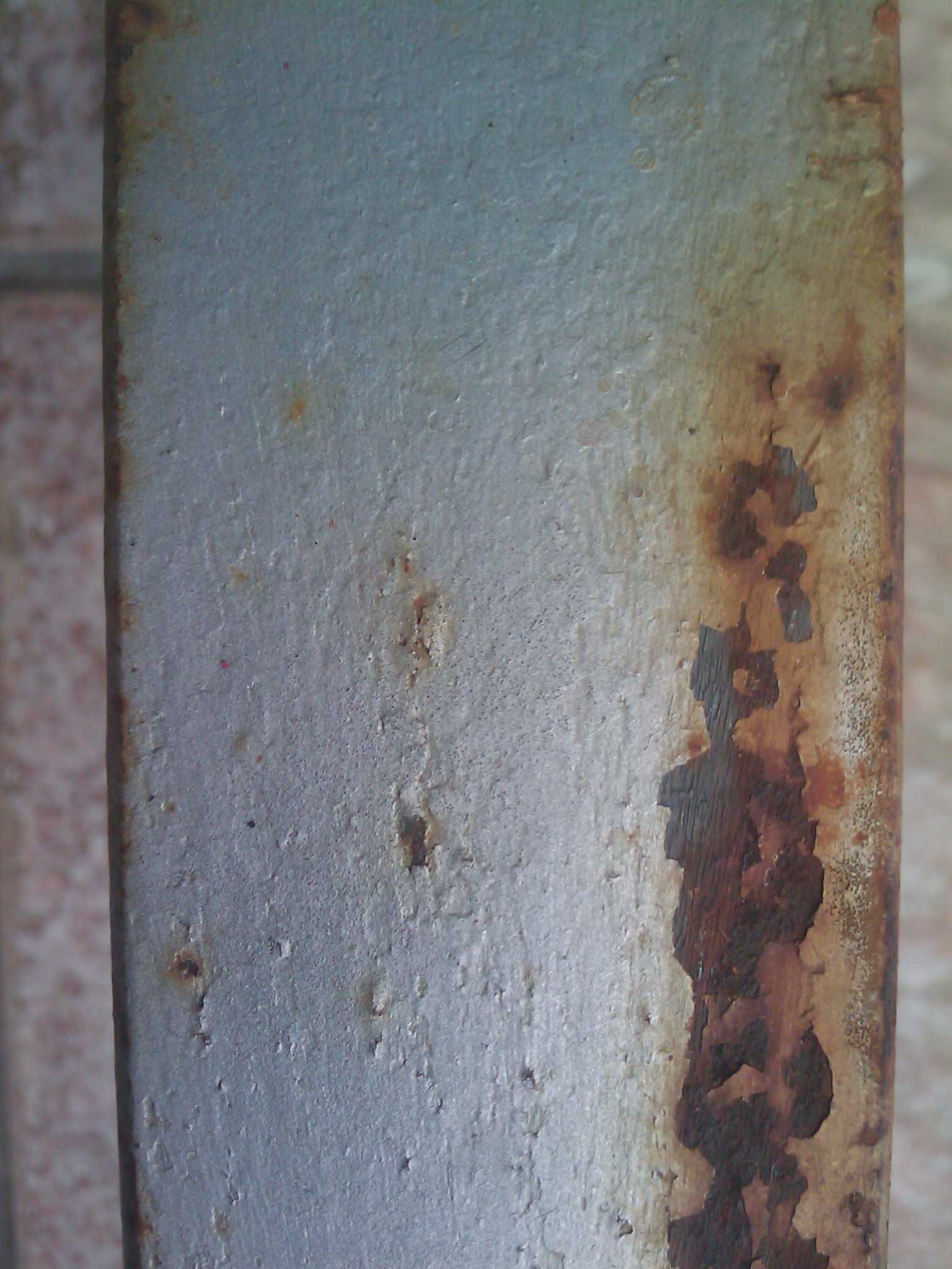

Am dat de test pe o portiune si in 30 min a "reactionat" =D> chiar daca pe flacon spunea ca trebuie lasat "peste noapte". Acum urmeaza proba timpului... sunt curios daca mai apare rugina acolo.
before
after

Si isi face bine treaba pe balustrada mea :). Azi am sters un strat subtire de praf negru, am ramas cu o baza tot de culoare neagra si nici urma de rugina :). Din ce-am mai citit , la instructiuni de utilizare a fertan-ului (avand acelasi tip de substanta activa ma gandesc ca si la restul e la fel) se aplica de preferat intr-un mediu umed. Reactia poate dura pana la maxim o saptamana. Deci operatiunile viitoare gen vopsire (grunduire am inteles ca nu mai trebuie) se vor efectua dupa minim o saptamana si maxim 6 luni.
