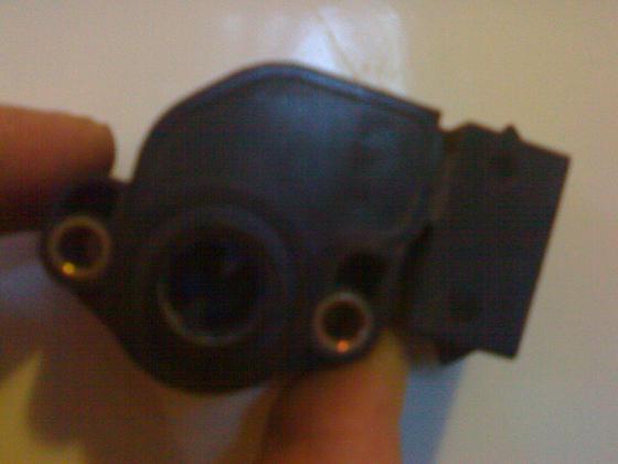

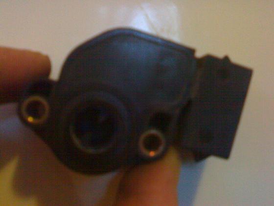

ok , am gasit motorasul buclucas , l-am demontat , problema e ca este capsulat si nu il pot desface. Dar inainte de a cumpara altul as vrea doar sa ma asigur daca este cel cu codul PST GF30 CTS o sa adaug si o poza. ms

Pai iti inchipui ca dupa cod nu am de unde sa stiu ... Dar poti intreba la magazin de piese de el si ii spui sa iti arate unul sa vezi daca e identic cu al tau. Evident depinde si la ce pret e toata distractia

cam 1600 coroane suedeze adica vreo 170 euro , deci dau o fuga prima data la dezmembrari. ms
