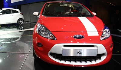

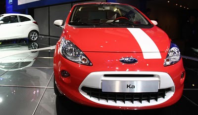

Stefan, am gasit din intimplare pe net un Ka frumos. Ca idee...

Mesajde StefanGal » 11 Feb 2011, 15:26
:D
Suuuuper tare !
Ei, nici cu gandul nu gandesc...la un Ka de ala nou.
Ma gandeam la o colantare partiala a unui Ka din 2000. Ma gandesc la spoilere fata si spate, etc...
