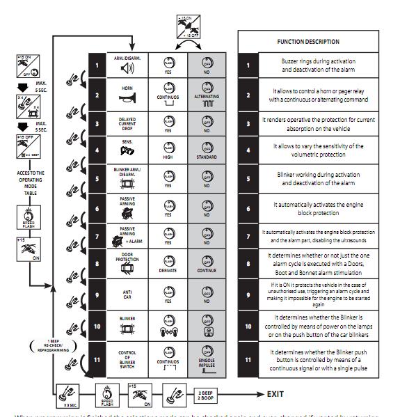

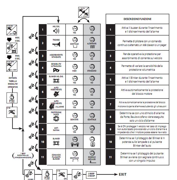

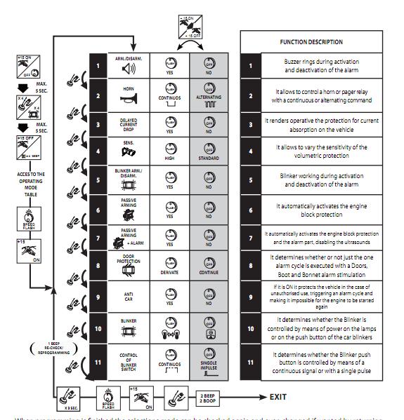

Si ca sa-ti raspund la intrebare si sa se poate inchide topicul oricum...
NU se poate da mai incet, se poate doar activa si dezaciva. Manualul e pentru EASYCAN (adica alarma ta), prima setare cum incepi.
