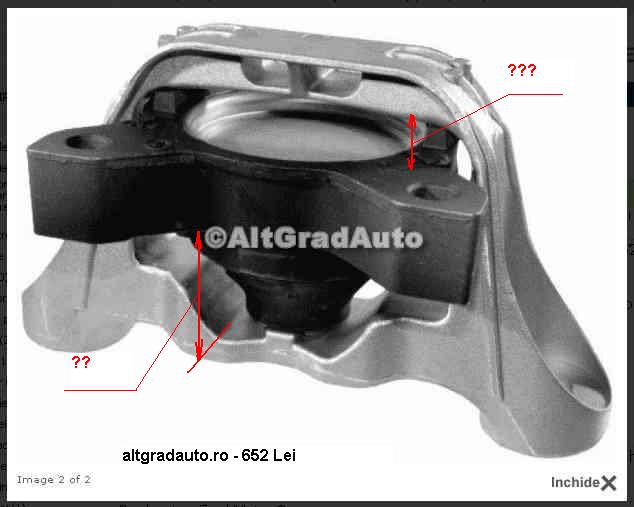

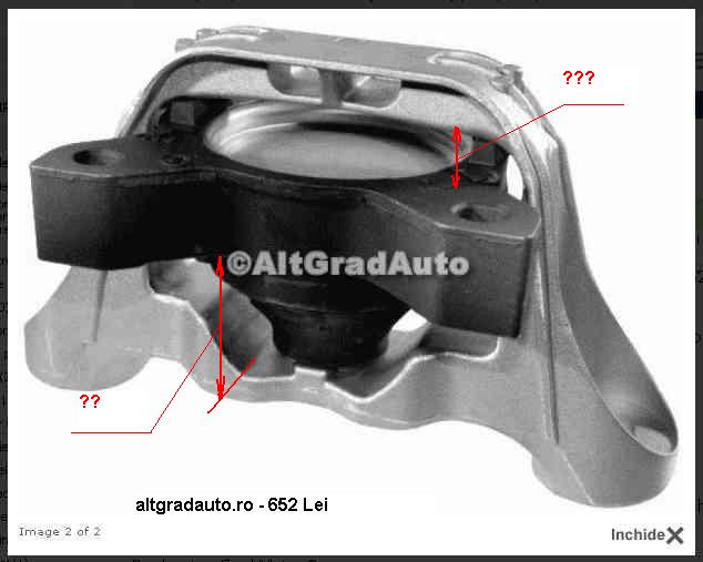

Mesajde Livoo » 12 Iun 2012, 12:09
Acum sa inchei cu postul anterior ...
Problema cu vibratiile cat motorul este rece am rezolvat-o dar partial: am fost la un mecanic
si mi-a schimbat un tampon motor si anume "jugul" acela inferior care preia momentul de rasucire
al motorului si au disparut trepidatiile din volan si bord.
Acum se mai aud infundat dar de undeva pe la sasiu si tot mai trepideaza dar nu asa.
Mai am o intrebare, stie cineva cum se apreciaza tamponul hidraulic de suspensie de la motor
pe partea unde sunt curelele, ca practic se prinde de blocul motor linga pompa de apa.
Cand este bun si cand NU mai este bun de nimic ?
Cum se verifica ? Este cumva o cota sau o distanta NORMALA/ANORMALA sau suspensia esteTERMINATA,
intre "urechea" aceia care se prinde pe motor si piesa de prindere pe sasiu este cumva o distanta
normala/anormala ? ca la mine incap degetele complet in partea superioara, oare este "lasat"?
Multumesc mult
