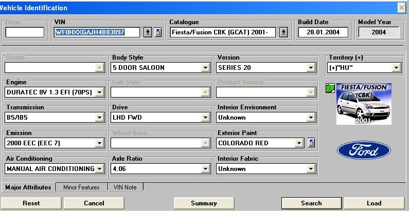

Mesajde octa » 20 Sep 2007, 23:13
m-am uitat eu in microcat. din pacate nu stiu sa fac captura....
pt. vinul WF0HXXGAJH4B83097:
clasa de emisii: stage IV, 2000 ecc (ecc7)
motor: 1.3 efi 70 cp
vanduta in ungaria
data constructiei: 28.01.2004
dupa cat inteleg eu din program, notatia aia de la clasa de emisii e dusa mai departe decat euro 4... sper sa nu gresesc... ar trebuis a te intorci la rar sa insisti p'acolo pentru o rezolvare buna.
succes!

Mesajde toxicristi » 20 Sep 2007, 23:22
Deci aici ar fi o lista aici : http://www.rarom.ro/Liste_euro3.pdf
Din pacate , microcat mai da si astfel de rezlutate, care sunt in concordanta cu norma de poluare indeplinita de vehicul la data producerii acestuia, dar nu stiu sa stabilesc echivalentele dintre acele norme si norma Euro (aparent, "stage IV" ar fi Euro4 (dedus mai mult din utilizarea microcatului, dar nu pot afirma cu certitudine ca este o regula) ; oricum normele D nu corespund cu cele Euro in totalitate )
