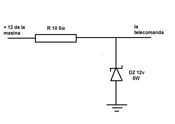

I-am facut unui coleg aceasta schema tot la o telecomanda pentru poarta si de jumatate de an merge perfect.

Hmmm... aici deja m-am pierdut. Electronica nu-i punctul meu forte. :">
Rezistenţa pentru ce este? Ca să compensezi diferenţa dintre cei 12V teoretici şi cei 14-15V reali (cu motorul pornit)?
Dioda Zener ce face?
Eu am legat pur şi simplu telecomanda la firele care duceau la brichetă. Deocamdată merge foarte bine. Crezi că o să am probleme pe termen lung dacă o las aşa? :-S

Cu rezistenta ai nimerito. Dioda e pentru a stabiliza tensiunea.
Acestea sunt piesele:
http://www.adelaida.ro/product_info.php?cPath=87_126_71_268&products_id=10294
http://www.adelaida.ro/product_info.php?cPath=87_260_519&products_id=6885
Se gasesc la magazinele de electronica, lipiturile le poate face oricine, e o schema foarte simpla.
Nu am nici o idee daca se poate intampla ceva, nu am studiat circuitul, insa de regula un integrat e capabil sa mearga teoretic pana la maxim 15 volti.
Un mic sfat, respecta schema, daca vei folosi componente mici de, 0.25w spre exemplu, se vor incinge rau.
Probat de mine :D

Dioda Zener, luata singura, nu poate stabiliza tensiunea. In momentul in care tensiunea pe dioda are tendinta sa depaseasca 12V, dioda "se deschide" si incepe sa lase sa treaca prin ea un curent care creste exponential cu cresterea tensiunii. Dar acest curent trece si prin rezistorul R (de balast) si provoaca o cadere de tensiune pe rezistor (U = R * I) astfel ca tensiunea care ramane dupa rezistorul de balast scade. Rezultatul final este ca tensiunea pe dioda se stabilizeaza la 12V, diferenta regasindu-se pe rezistorul de balast.
Schema e buna si e corecta, dar as zice ca trebuie o rezistenta mai mare, ca sa mai scada puterea disipata si incalzirea componentelor. La o cadere de tensiune de 3V pe 10 Ohm avem un curent de 300 mA, care trece si prin dioda Zener (telecomanda absoarbe un curent mult mai mic de atat).
Pentru diodele Zener uzuale, curentul trebuie sa fie de ordinul a 10 mA ca sa apara efectul de stabilizare, deci poti proba si cu o rezistenta de vreo 200 Ohm (eventual 100 Ohm daca nu merge).

Varianta cea mai simpla si mai sigura este sa inseriati pe alimentarea telecomenzii (plus) 4 diode (1N4007) polarizate direct - pe care va cadea 2,4...2,8 V. Pe telecomanda veti avea o tensiune mai mica de 12 V. Tensiunea va cobori pe la 10 V cu motorul oprit dar aceasta nu este o problema (telecom. va merge bine si la aceasta tensiune).
Pentru varianta cu zener si rezistenta daca rezistenta nu este dimensionata (calculata) corect (val prea mica) puteti avea neplaceri adica se arde dioda zener dupa care in gol (stand by) pe telecomanda va ajunge tensiunea de pe acumulatorul masinii (14 V).
In cel mai fericit caz se arde mai intai rezistenta...
