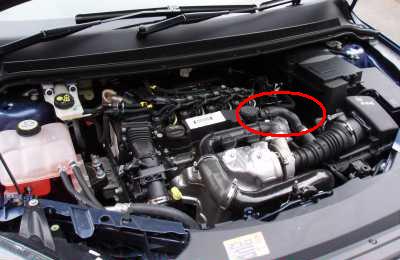

Mesajde Smiley » 06 Aug 2007, 13:32
stie cineva cum se numeste si cu ce se ocupa furtunul incercuit in imagine?
este vorba de motorul de 1.6, tdci (110cp).
eu l-am cautat in Microcat, dar n-am reusit sa-l localizez.
furtunul buclucas

Sal!Tubul respectiv se ocupa cu colectarea gazelor din carter motor si a microvaporilor de ulei+fum ce nu pot fi epurati.La alta firma acesta este tub recuperator gaze,la Ford tre vazut in microcat.

Mesajde Mihai L » 06 Aug 2007, 23:56
Off topic: masina este cu volanul pe dreapta???
Motorul e pus OK dar stergatoarele sunt orientate invers... :shock:

Mesajde Smiley » 07 Aug 2007, 01:39
@fordSV: multam pentru informatie. o sa ma mai uit o data in microcat, poate dau de el :)
@MihaiL: poza e de pe net ;)

Mesajde DanielArdelian2 » 07 Aug 2007, 11:39
Daca este ceea ce spune fordSV, atunci cred ca ar trebui sa figureze la categoria PCV (Positive Crankshaft Ventilation).

Mesajde fordSV » 07 Aug 2007, 17:19
$1 scrie:$2aca este ceea ce spune fordSV, atunci cred ca ar trebui sa figureze la categoria PCV (Positive Crankshaft Ventilation).
Este adevarat,numai nu stiu denumirea exacta pentru Ford,Motorul asta il cunosc ca pe buzunare asa ca stiu ce spun :wink:
