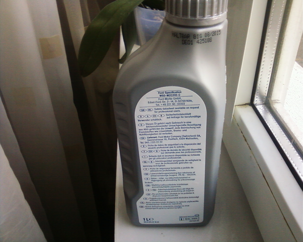

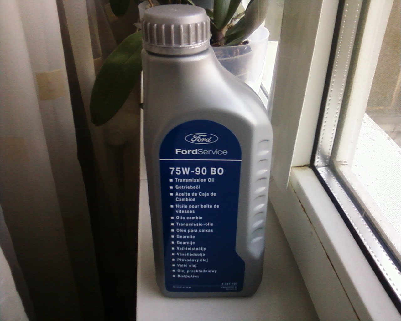

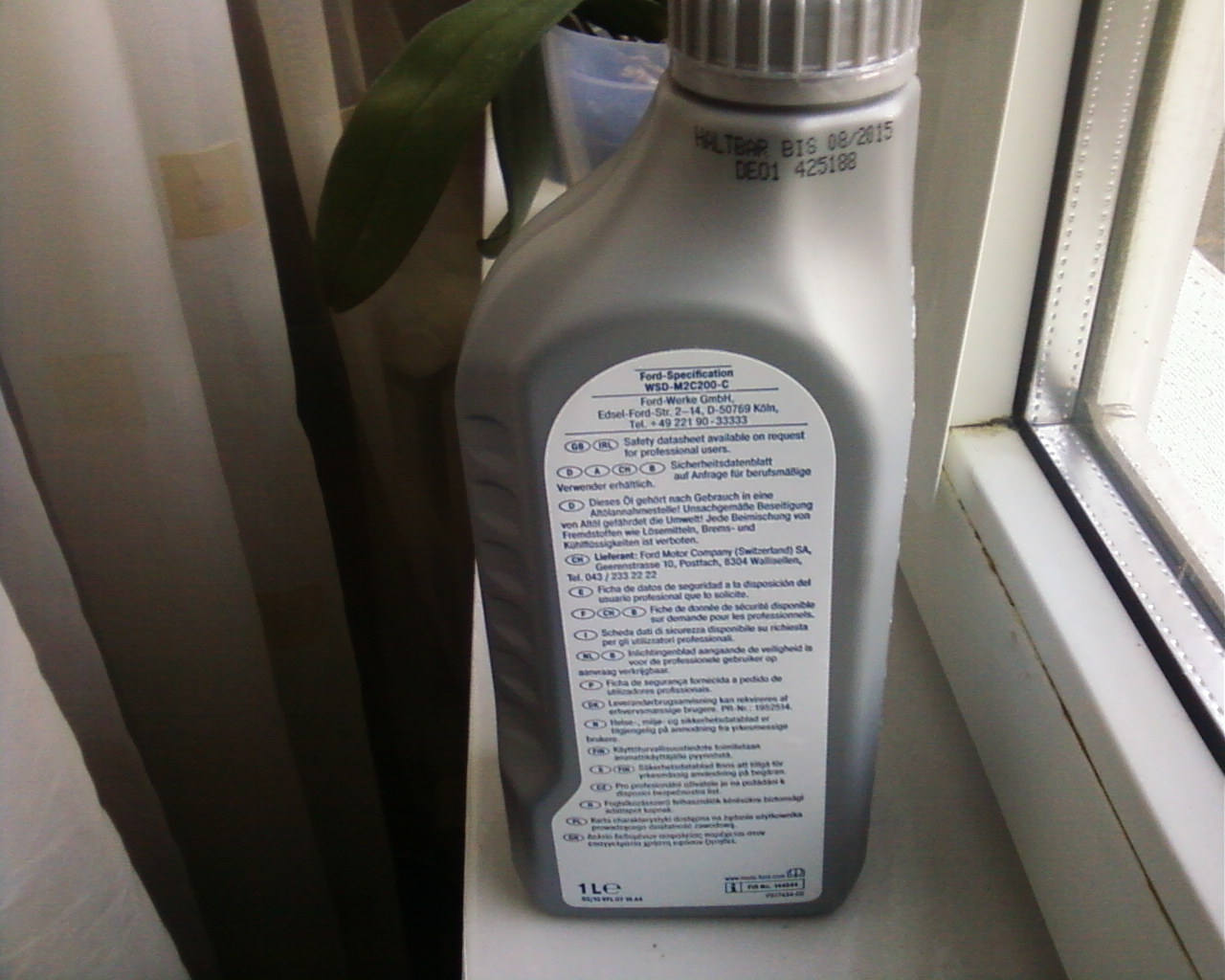

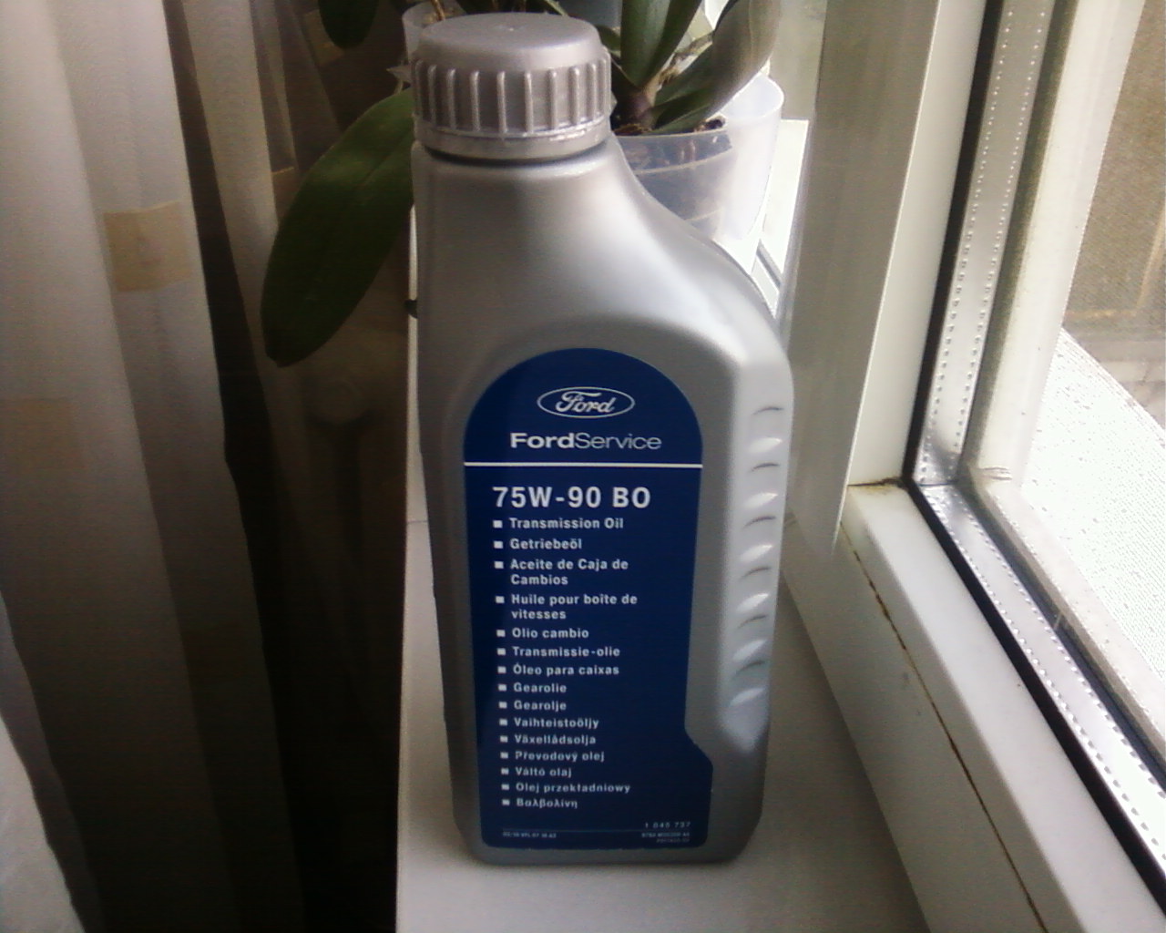

continuam cu uleiul de cutie viteze manuala
cod OE 1045737
cod lung 97SX M2C200 AA
prezentare - bidon de 1 litru
vascozitate 75W90
specificatie (normativ Ford) WSD-M2C200-C
modele acoperite
toate modelele de Focus, inclusiv C-Max si Grand C-Max
toate modelele de Fiesta inclusiv Fusion
toate modelele de KA
toate modelele de Mondeo
toate modelele de Galaxy, Scorpio, Escort/Orion
plus altele ...
poze atasate

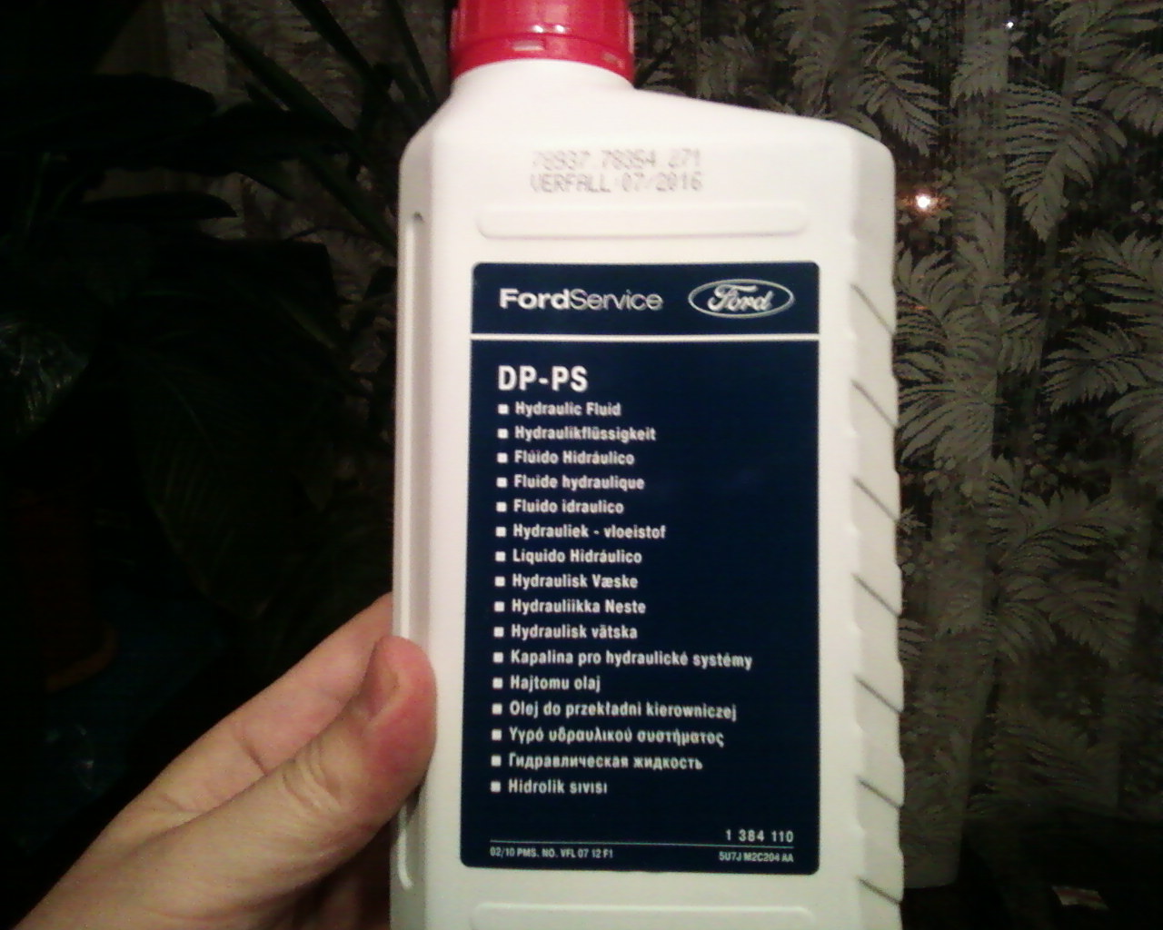

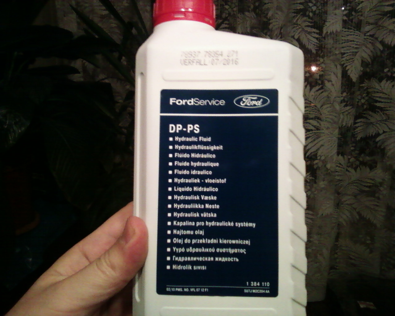

detalii despre lichidul de servodirectie pentru directia electro-hidraulica (EHPAS)
cod OE 1384110
cod lung ford WSS-M2C204-A2
culoare verde
adispan

Mesajde adispan » 16 Dec 2011, 18:44
poza bidon ulei servo Ford pentru directia electro-hidraulica (EHPAS)
adispan
