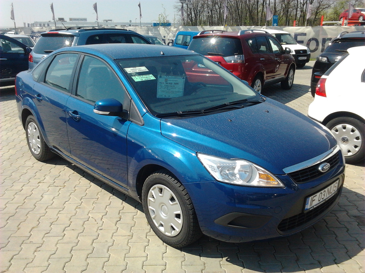

Mesajde bographics » 12 Apr 2012, 09:22
Poza cu masina in cauza :)

Nu e buna, ii lipseste antena :mrgreen:
E greu de observat din poze (uneori chiar si de langa masinia) daca a fost sau nu lovita. Unele service-uri au insa un dispozitiv cu care se poate masura grosimea stratului de vopsea si eventual chit daca a fost lovita mai rau.
