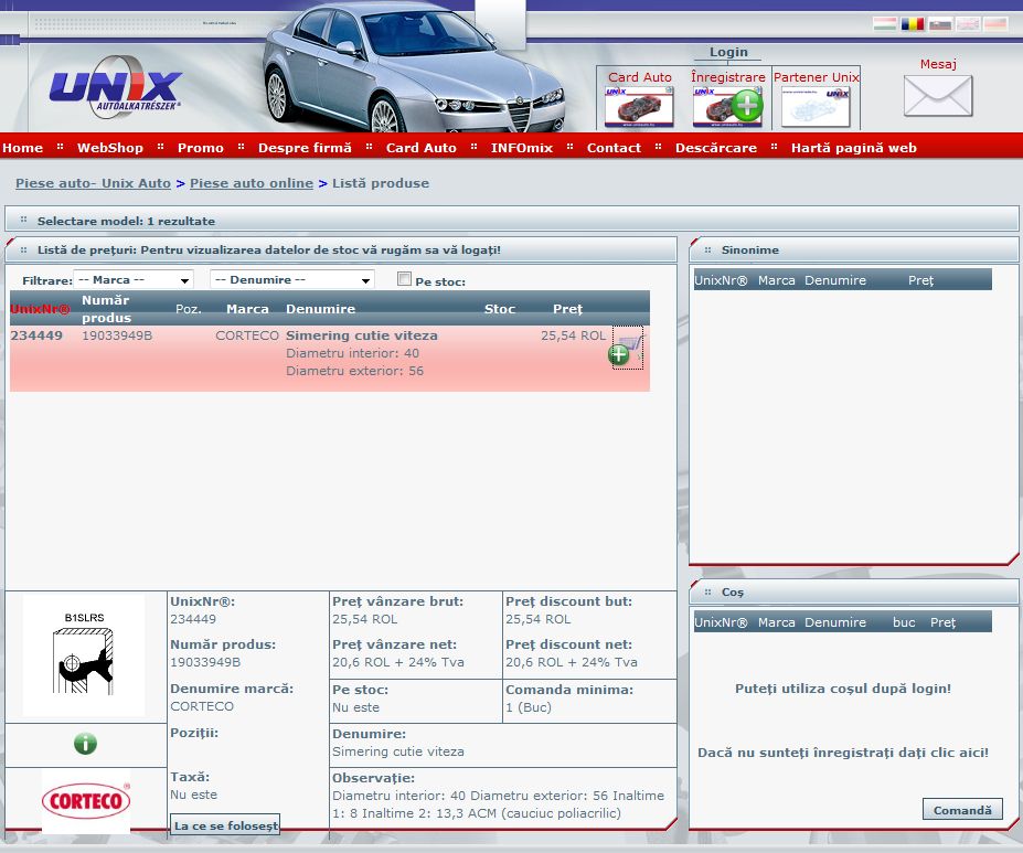

Am nevoie de un simering de planetara, mai exact simeringul de la cutia de viteze pe unde iese planetara, la un Mondeo Tdci. Ca si in cazul altor masini, daca vreau sa comand acest simering la un magazin, tipul imi zice ca poate aduce pe original cu o suma (de obicei mare) sau pe producator daca-i spun dimensiunile. Presupun ca daca stie dimensiunile poate aduce de la Corteco. Mai am si banuiala ca el poate vedea in programul folosit la magazin care sunt aceste cote, sau macar o serie ceva...dar nu spune.
Intrebarea mea este desigur legata de aceste dimensiuni. Stie cineva care sunt dimensiunile unui simering cutie/planetara (stanga)?

dimensiunile sunt in poza, semeringul e ceva mai special, are o protectie metalica (cel putin ala original care costa 55 de lei).
