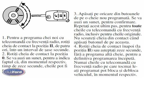

Mesajde bdm » 03 Sep 2012, 20:50
Am schinbat bateria la cheie si nu mai functioneaza inchiderea prin frecventa numai manual poate cineva sami spuna cum se reseteaza cheia??
bdm
Mesaje: 0
Membru din: 02 Sep 2012, 17:13
Re: chei de contact
Mesajde ngrazvan » 03 Sep 2012, 21:21
Procedura este descrisa in manualul de utilizare al autoturismului
Focus Turnier 2006 1.6TDCi 109 CP
