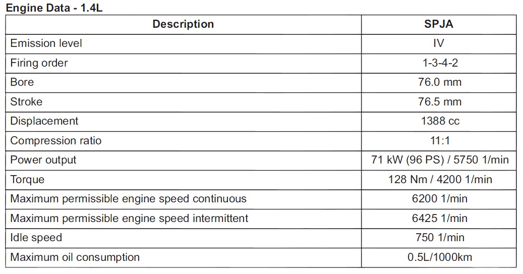

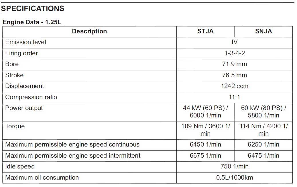

Mesajde Hell666 » 31 Dec 2012, 16:32
0.5 litri la 1000 KM
Motor 1.4 Fiesta 2010+
Motor 1.25 Fiesta 2010+

Re: consum ridicat de ulei ford fiesta 2012
Mesajde Smiley » 01 Ian 2013, 21:45
0.5l/1000 km mi se pare enorm. ar insemna ca intre revizii (15.000 km, cat vrea ford) sa consume aproape tot uleiul din motor.
Mesajde Hell666 » 02 Ian 2013, 12:24
Ce depaseste, "PROBABIL" intra la inlocuit pe garantie, e un fel de siguranta ca nu il schimba in veci pe garantie.
0.5l/1000 km e valabil si la ff3 benzina, la ff2 benzina/diesel si ff3 diesel nu mai spune maxim
"oil consumption 0.1L/1000 Km"
La 3 masini marca renault am vazut schimbul de ulei si arata ca nou.
