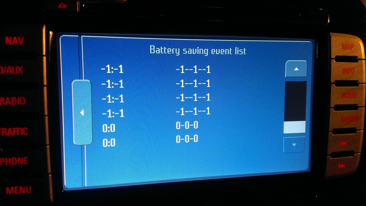

Hmm si eu cred sa aiba legatura cumva cu treaba aia (economizorul), "se ia curentul" de fiecare data cam la acelasi interval de timp. Nu l-am scos din bord pana acum.
self tes NX
