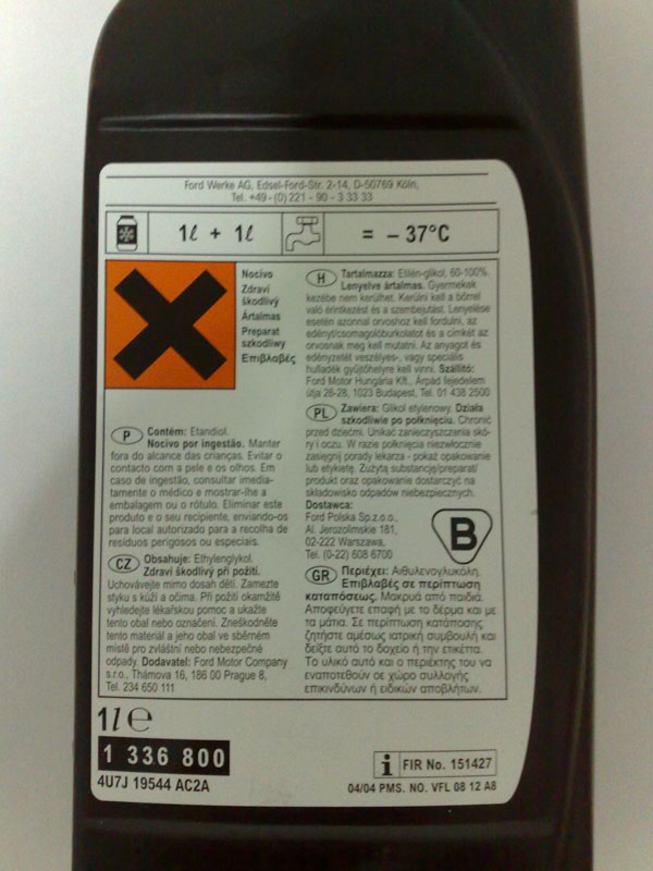

azi am primit comanda de la ALTGRAD-AUTO: Antigel Super Plus Premium 1L - Ford - WSS-M97B44-D (concentrat)
De fapt, codul de pe flacon este WSS-M97B44-D/E. Nu am gasit pe net ce inseamna acel E de la sfarsit.
Inainte de a-l deschide, cand m-am uitat prin fanta verticala, culoarea era verzuie/maronie...
Am crezut ca in loc de ROZ, am primit VERDE...
L-am deschis si culoarea este un galben/verzui/portocaliu... NU ESTE ROZ!
Stie cineva daca pot sa il pun in masina? Eu in masina am culoarea ROZ.
Codul WSS-M97B44-D este specificat in manualul FORD, deci ar trebui sa fie bun. Culoarea ma pune pe ganduri pentru ca stiu ca NU ESTE INDICAT sa amesteci tipurile.
multumesc anticipat!

Re: Antigel WSS-M97B44-D - roz sau verde?
Mesajde adispan » 22 Mar 2013, 18:09
e bun

inca ceva, pe eticheta scrie cum sa il combini cu apa, dat fiind ca este concentrat:
zice: 1L + 1L si urmeaza simbolul unui robinet de apa. vezi aici: download/file.php?id=53907&mode=view
Nu trebuie APA DISTILATA? Sau, dupa cum arata simbolul, merge si APA de la retea?
mersi!
Mesajde Adrian_Rujan » 22 Mar 2013, 18:33
Merge şi cu apă, însă este mult mai recomandat cu apă distilată şi e păcat pentru 1ron cât costă litrul.

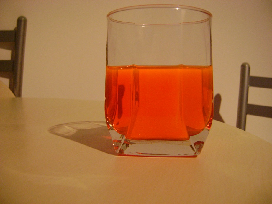

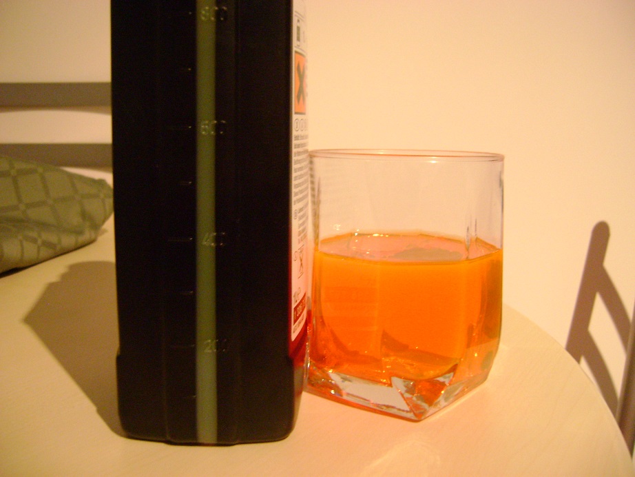

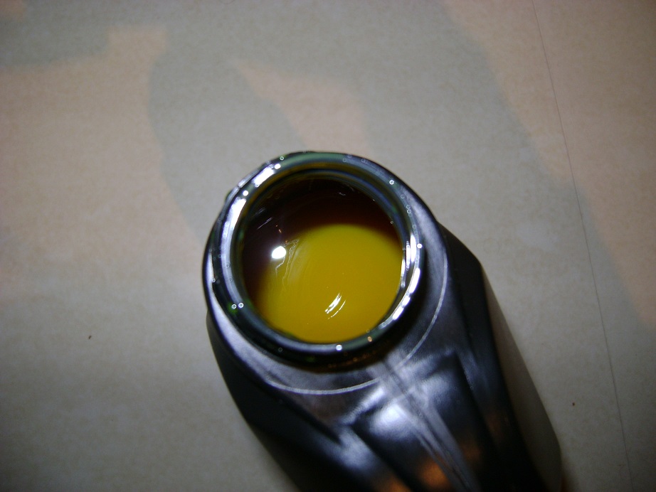

Mesajde claudiu_nan » 22 Mar 2013, 18:38
$1 scrie:$2acă e portocaliu, este bun... trebuie să aibă specificaţia G12 pe el...Ai specificat 3 culori la descriere si ne-ai cam băgat în ceaţă, o poză ar fi fost mai elocventă.
am scos intr-un pahar si este intr-adevar, cam... roz! Ma rog: ROZ/PORTOCALIU :)
vedeti poze, foarte interesant cum prin fanta flaconului si prin gura se vede cu totul alta culoare.
Mesajde claudiu_nan » 22 Mar 2013, 18:42
Da, o sa folosesc APA DISTILATA.
E cel mai sigur: sa nu fie impuritati si alte ”bacterii” care sa rontzaie din motor :))
Probabil ca la diluare o sa fie si mai roz culoarea!
Ei, bine macar ca am dezlegat misterul :)
Mesajde Adrian_Rujan » 22 Mar 2013, 18:43
Era de aşteptat.....la maşinile noi, cu blocul motor şi radiatorul din aluminiu se foloseşte antigel fără silicaţi de culoare roz/roşu/portocaliu şi în funcţie de producător diferă şi nuanţa mai închis sau mai deschis.
La maşinile de generaţie veche, se foloseşte antigel albastru/verde/galben sau nuanţe apropiate.
