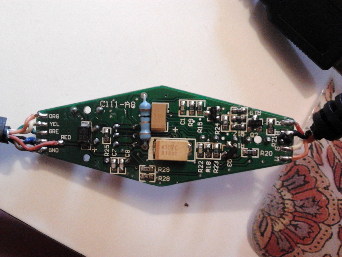

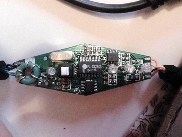

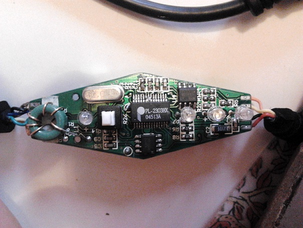

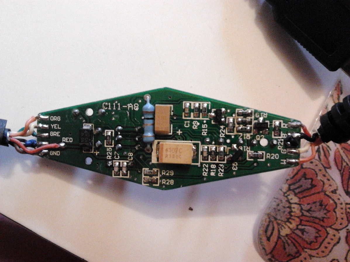

Acesta este cablul pe care l-am gasit prin casa, este de nokia, si cipul este pl 2303hx. in poze in partea spre calculator sunt 4 cabluri, iar in cea spre telefon sunt acele 7 cabluri din care 2(maro si negru sunt conectate la GND. Eu la care din ele trebuie sa conectez interfata? Pe partea dinspre telefon am urmatorii pini ORG-cablu portocaliu, yel-cablu galben, GRE- cablu verde, BLU-cablu albastru, RED cablu rosu, GND- cablu maro+cablu negru.
Ma poate ajuta cineva ? instalatia de pe masina mea este STAG 4PLUS
