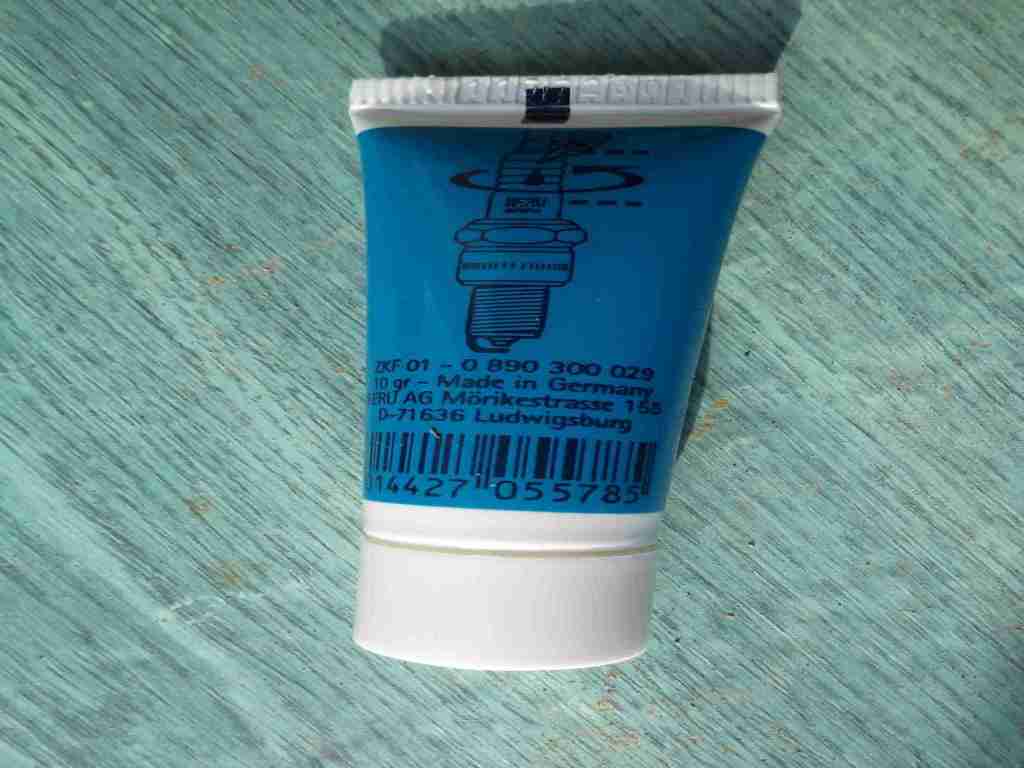

intre timp am identificat o pasta de bujii pt cele cu scanteie
pun azi o poza
adispan
Mesaje: 10608
VIN: WF03XXGCD36M19528
Re: Pasta / Vaselina bujii
Mesajde adispan » 15 Apr 2013, 07:57
vaselina pentru montaj bujii cu scanteie, producator Beru
cantitate 10 grame
cod ZKF01 - 0890 300 029
adispan
Mesaje: 10608
Mesajde octa » 15 Apr 2013, 20:06
eu pun vazelina grafitata. ce zice bibanu e corect: bujiile se desfac usor, chiar dupa multa vreme. la masina umblu rar pe la bujii dar la moto cel putin o data pe an. efectul e garantat - la moto chiuloasele se incing mult mai tare decat la masina si tot usor le scot.
am si eu un tub ce e mult mai mare decat cel din poza ta. nu stiu ce marca e, dar stiu ca n-a fost scump.
