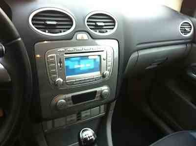

Mesajde FeVeR' » 12 Mai 2013, 19:18
Ford focus 2008 navigatie mica
Cand apas pe butonul Info imi apare mesajul " no gps "
Problema a aparut dupa ce am avut masina in service pt reparatii de tinichigerie, la un service "ivas"
La reprezentanta ford mi-au spus ca apare pe tester o problema dar nu stiu cauza :(

Exista riscul ca din neatentie sa fi decuplat antena sau probleme cu cablurile. O idee ar fi sa verifici cabluri si mufe pe partea unde sa facut reparatia.Bafta

Reparatii de tinichigerie ...schimbat aripa dreapta fata oglinda si indreptat usa...deci nu prea ar avea legatura !

Depinde cat de tare au bocanit baietii sau daca au demontat te miri ce pe sub bord, exista intotdeauna posibilitatea sa faci cate o boacana. Credema ca nu e mare branza sa deconectezi sau sa intrerupi un cablu. Asta nu inseamna ca este de acolo problema dar eu de acolo as incepe.

Cred ca au bocabit baietii de la service pana au reusit sa fure ceva de pe acolo ... :(

Cine stie cate cabluri trebuie sa fie la antena ... Eu am unu albastru , unu negru si inca unul negru care pare sa fie tăiat ?!?
