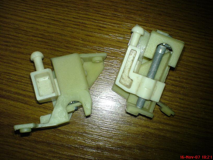

Mesajde gokey » 16 Noi 2007, 21:52
despre astea este vorba
(94.56 KiB) Descărcat de 212 ori

Mesajde Crazyford_'96 » 18 Noi 2007, 13:45

Mesajde gokey » 18 Noi 2007, 15:37
sunt de la mondeo cu farul lunguiet, nu modelul de far lacrima

Mesajde Crazyford_'96 » 20 Noi 2007, 23:48
Explica putin te rog, nu ma prind care e "lacrima" si care e lunguietz. Atasez o poza cu masina mea, sa vezi de care am eu.
(138.43 KiB) Descărcat de 161 ori
