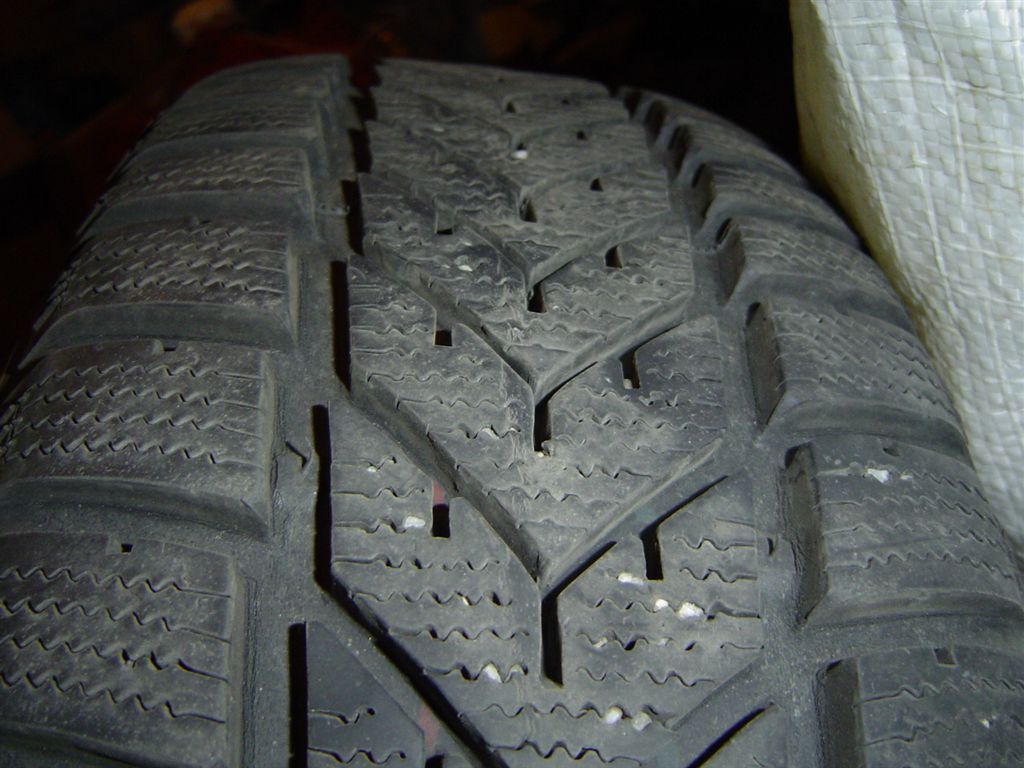

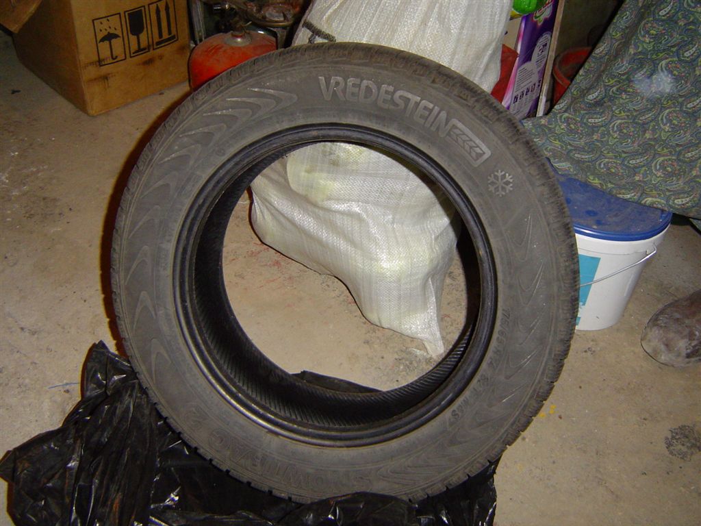

Salutare! Am gasit la cineva un set de anvelope putin alergate (un sezon) la pret bun (4mil toate neg) Sunt fabricate in saptamana 46 anul 2005. Din poze ce ziceti? Arata bine? Multumesc anticipat pt sfaturi!

Eu sunt de parere ca merita.

verifica bine sa nu fie uscate...atata tot. In rest pretul e ok (cred ca le scoti la 350 RON).

Bil: cum adica "uscate" ? Ai vrut sa spui cumva "imbatranite" ? Multumesc!

Da man...cauciuc uscat (imbatranit).

Salut,astea le am si eu.Tot sporttrac 2.Sunt bunute,un pic cam zgomotoase.In rest sunt ok.Ai grija ca nu au o aderenta foarte buna.Pe ploaie ,de ex,fata de cauciucurile de vara,mereu imi intra abs la o frana mai pronuntata.

Nu sunt SportTrac, ci SnowTrac. O anvelopa super pentru iernile romanesti. Din astea vreau si io. Arata binisor. 2 ani nu e o varsta foarte mare. Dar cred ca au deja 2 sezoane de folosire, nu 1...

Si eu am citit niste reviewuri pe net care le laudau. Acum un sezon sau 2...daca le mai pot folosi si eu inca 2 sezoane e absolut ok. Nu credeti ?

Din cate vad eu ai facut poza exact cu "senzoru" de uzura si arata foarte bine, le mai tii inca vreo 4-5 ierni de acum incolo. Sunt foarte bune pe asfalt plin cu apa, destul de silentioase in comparatie cu pirelli p6000, mananca zapada de zici ca ai ghete cu crampoane :).

Si eu am Vredstein Snowtrack pe fata si sunt foarte multumit. Am uracat cu ele de revelion la Sinaia la Cota 1400 si au fost ok in conditiile in care era zapada pe jos!

si eu zic ca merita...arata inca foarte bine si pretul e ok...daca mai reusesti sa tragi ceva, e si mai bine...

Nu sunt DELOC zgomotoase iar aderenta pe umed e acceptabila (doar acceptabila). Pe zapada sunt slabute: pastreaza directia in curbe, dar pierd aderenta prea usor la mers drept, ceea ce e si normal, din moment ce NU sunt cauciucuri de zapada.
Daca vrei neaparat gume pentru zapada, snowflake-ul trebuie sa fie "desenat" pe profilul anvelopei in interiorul unui "munte" (simbol) - cele din poza sunt doar pentru folosit in conditii sub-zero (grade) si eventual umed-inghetat.
Ca rezistenta sunt excelente (ale mele sunt in al 4-lea sezon, dar e ultimul).
IMPORTANT: intreaba-l daca nu cumva le-a folosit si vara - uzura de pe muchiile din interior ale profilului nu trebuie sa arate asa.
In locul tau nu m-as risca - mai bine dai dublu, dar ai cauciucuri noi si stii exact ce ai facut cu ele. Am avut toamna asta (deja) experiente care m-au facut sa iau decizia ca iarna viitoare sa montez cauciucuri cu tinte, gen Nokian Hakkapeliitta 4 sau 5. Cand iti fuge poleiul de sub roti si vezi tiruri coborand panta de-a latu' cu rotile blocate, crede-ma ca dai si 600 RON pe bucata, doar sa scapi "alive"...
Gandeste-te bine cand iei cauciucuri uzate, si macar pune doar viata ta in pericol, nu si pe a noastra, care trecem pe langa tine in trafic!

Salutare din nou. Multumesc pentru pareri insa am luat decizia sa le iau noi si am luat Firestone Winterhawk care pana acum mi-au lasat o impresie buna, cel putin legat de zgomot sunt mult mai silentioase decat Goodyear de vara pe care le aveam. Cred ca se poate inchide acest topic. Drumuri bune va doresc !
